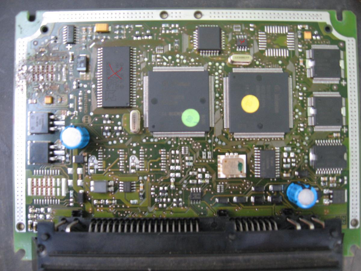

dimon47rus Опубликовано 4 августа, 2012 Автор Поделиться Опубликовано 4 августа, 2012 (изменено) Платы по расположению одинаковы, но некоторые компоненты имеют другие номера. В блоке сгорела микруха DR496-1. замкнул лямбд. Связь с блоком отсутствует. Перепаять это хорошее решение, подскажите если сможите как определить какие микрухи? номера или как выглядят? В этом мало понимаю. Изменено 4 августа, 2012 пользователем macik001 Ссылка на комментарий Поделиться на другие сайты Поделиться
Scad Опубликовано 4 августа, 2012 Поделиться Опубликовано 4 августа, 2012 Фото платы блока с двух сторон положи сюда. Ссылка на комментарий Поделиться на другие сайты Поделиться
dimon47rus Опубликовано 5 августа, 2012 Автор Поделиться Опубликовано 5 августа, 2012 вот фотки... Ссылка на комментарий Поделиться на другие сайты Поделиться

Scad Опубликовано 6 августа, 2012 Поделиться Опубликовано 6 августа, 2012 (изменено) Микросхемы для замены обозначены красным крестиком . По поводу маленькой микросхемы я не уверен, качество съемки не очень, не видно надписей, но по всему это и есть еепром. Напиши то, что на ней написано и получишь подтверждение. Это МЕ 7.1. Хороший мануал по его программированию с помощью кл адаптера есть в чип лоудере 1.97 Изменено 6 августа, 2012 пользователем Scad 1 Ссылка на комментарий Поделиться на другие сайты Поделиться
dimon47rus Опубликовано 7 августа, 2012 Автор Поделиться Опубликовано 7 августа, 2012 Микросхемы для замены обозначены красным крестиком . По поводу маленькой микросхемы я не уверен, качество съемки не очень, не видно надписей, но по всему это и есть еепром. Напиши то, что на ней написано и получишь подтверждение. Это МЕ 7.1. Хороший мануал по его программированию с помощью кл адаптера есть в чип лоудере 1.97 Родной блок, маленькая: 950403, 9018. большая: AM29F800BB, 70SE, 0010EBM HH,1996 AMD. Новый блок, маленькая: 5P08C3, 2203. большая: AM29F800BB, 70SE, 016ABM, 1996 AMD. Ссылка на комментарий Поделиться на другие сайты Поделиться
kalina Опубликовано 8 августа, 2012 Поделиться Опубликовано 8 августа, 2012 По новому блоку вопросов нет.По старому флеш понятно , а ЕЕпром нет уточни маркировку. Ссылка на комментарий Поделиться на другие сайты Поделиться
dimon47rus Опубликовано 8 августа, 2012 Автор Поделиться Опубликовано 8 августа, 2012 По новому блоку вопросов нет.По старому флеш понятно , а ЕЕпром нет уточни маркировку. маркировка дана правельно, проверил. Ссылка на комментарий Поделиться на другие сайты Поделиться
kalina Опубликовано 9 августа, 2012 Поделиться Опубликовано 9 августа, 2012 Ну так это если не ошибаюсь не ЕЕпром.Ищи другую. 950403 я про это. Ссылка на комментарий Поделиться на другие сайты Поделиться

dimon47rus Опубликовано 10 августа, 2012 Автор Поделиться Опубликовано 10 августа, 2012 Уважаемые профи! Огромное спасибо, перепаял микрухи отмеченные на фото, все заработало! ошибок нет. кодировка 11551 !!!!!! Ссылка на комментарий Поделиться на другие сайты Поделиться
