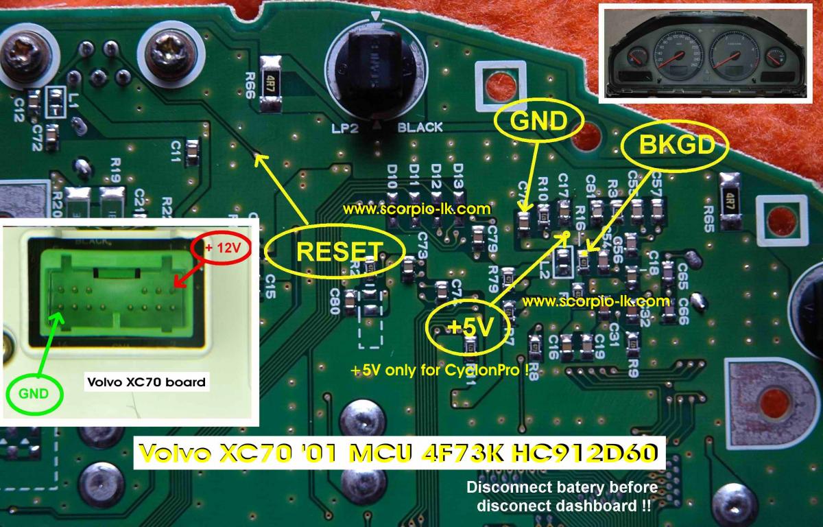

segun Опубликовано 4 августа, 2012 Поделиться Опубликовано 4 августа, 2012 (изменено) Уважаемые как подключить это чудо, принесли мёртвую доску я нашёл 14-минус, 1-плюс- не совсем понятно есть ли второй плюс, с уважением Изменено 4 августа, 2012 пользователем segun Ссылка на комментарий Поделиться на другие сайты Поделиться
Slavik k Опубликовано 4 августа, 2012 Поделиться Опубликовано 4 августа, 2012 вот что есть 1 Ссылка на комментарий Поделиться на другие сайты Поделиться
segun Опубликовано 4 августа, 2012 Автор Поделиться Опубликовано 4 августа, 2012 спасибо СЛАВЕ-этот волшебный автомобиль -клиент успел сфоткать когда на кочке панель ожила я убил на неё всю субботу, а на дворе плюс 30- а сейчас сижу и бухаю уважаемые у кого какие мысли ( а она сцука спит и не дышит)- может кто сталкивался с таким чудом автомобилестроения Ссылка на комментарий Поделиться на другие сайты Поделиться
Sergey reg 16 Опубликовано 4 августа, 2012 Поделиться Опубликовано 4 августа, 2012 Мысли следующие. Попробовать пропаять дороги до и после стабилизатора . Там вроде мотя стоит глянуть на ней питание ресет и кварц. Ссылка на комментарий Поделиться на другие сайты Поделиться
lis Опубликовано 4 августа, 2012 Поделиться Опубликовано 4 августа, 2012 Лак с моти смыть и пропаять её. Ссылка на комментарий Поделиться на другие сайты Поделиться

goga Опубликовано 5 августа, 2012 Поделиться Опубликовано 5 августа, 2012 (изменено) В 04.08.2012 в 17:52, segun сказал: продайте мотю или панель - подключил к авто после прожарки проработала 15минут и умерла- - хочу клиенту зарядить ценник Прожаривать там нечего!!! Тетя Мотя там не умирает, если ее не убить физически, типа из пистолета... Правильно заметили про пайку проца, не это бывает еще не все, разные симптомы и разные проблемы решения. Спасибо папе концерна Вольво, давшего нам неплохо оплачиваемую работу по восстановлению этих щитов!!! Изменено 5 августа, 2012 пользователем goga 1 Ссылка на комментарий Поделиться на другие сайты Поделиться
VVlad Опубликовано 5 августа, 2012 Поделиться Опубликовано 5 августа, 2012 Мдааа, зделал около двух десятков таких панелейи должен заметить практически каждый раз были, если непропай то в разных местах(от МС до отдельных элементов) . Если выход со строя кай-либо элемент, то так же не наблюдалось определенной закономерности. Ссылка на комментарий Поделиться на другие сайты Поделиться
VVlad Опубликовано 5 августа, 2012 Поделиться Опубликовано 5 августа, 2012 (изменено) Цитата продайте мотю или панель Покупал несколько нерабочих в качестве доноров, стучись в личку, возможно смогу чем-то помочь. Хотя так как ты описываеш, скорее всего похоже на непропай. Изменено 5 августа, 2012 пользователем VVlad Ссылка на комментарий Поделиться на другие сайты Поделиться
