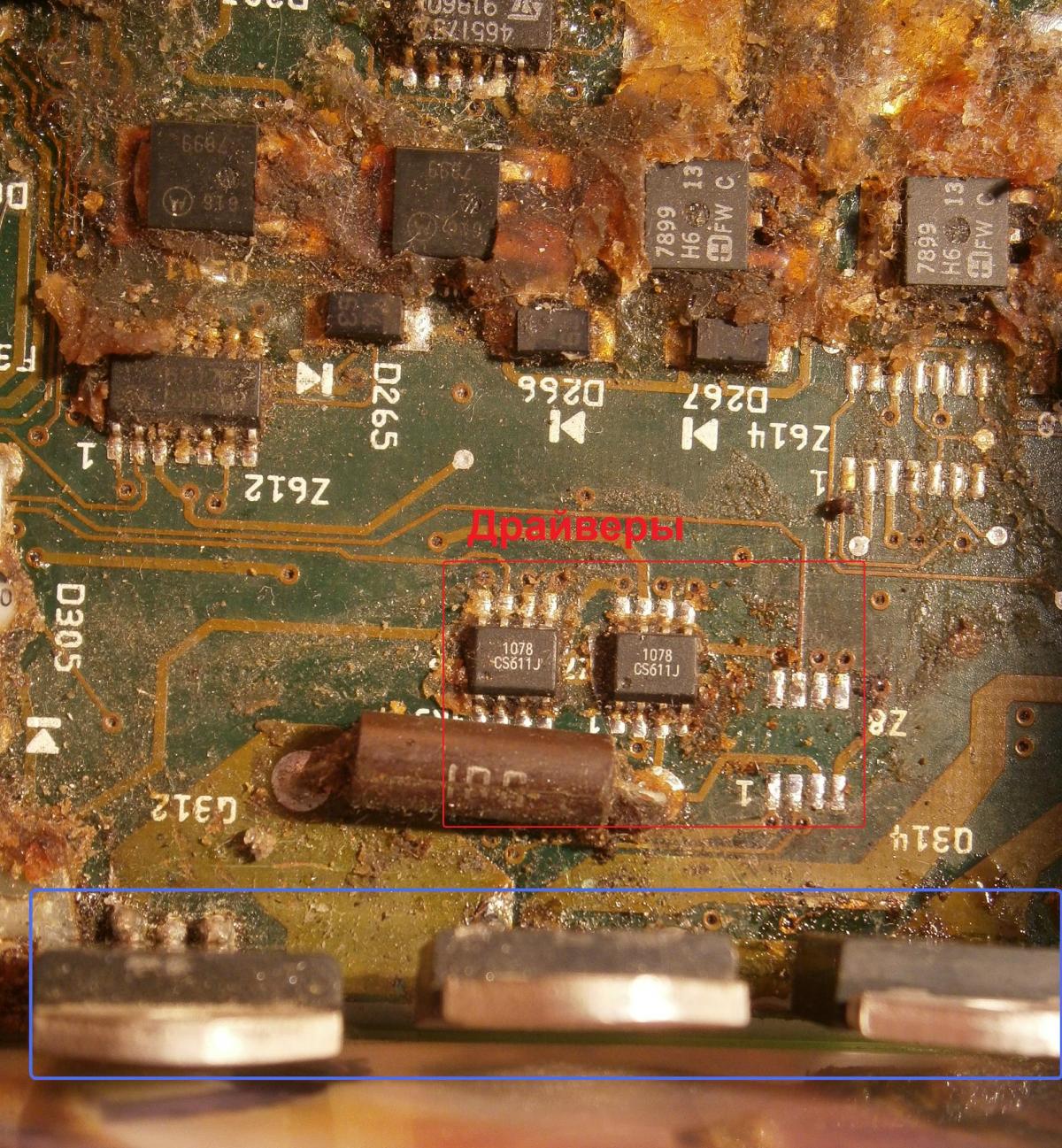

Здравствуйте, на Chrysler Voyager 3.3 96г. сгорел один из трёх транзисторов на модуль зажигания. Оказалось, помимо транзистора сгорел и его драйвер. На драйвере стоит маркировка 1078 cs611j, информацию по ней не нашёл. Может кто-то уже сталкивался с такой микросхемой и находил аналоги?

Не факт. У меня есть РСМ на разбор, на драйверах маркировка: 3536АА CS744J. А разводка печатной платы такая же, и автомобиль тот же - Вояджер 98 г. Да и вообще, на этих "мозгах" нормальной маркировки деталей практически не бывает, приходится по подключению вычислять, и не всегда успешно...

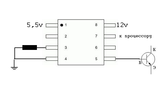

К сожалению не подходит. Вот что я пока узнал о распиновке драйвера
неизвестно пока назначение ног 2 и 6. При этом нога 6 звонится с другими двумя драйверами. Нога 2 соединена с другиги драйверами через резистор 0,45кОм и через 15км резистор с конденсатором.
Единственное, что нашёл, хоть отдалённо похожее, это вот такой драйвер: http://www.onsemi.ru...l/NCP1392-D.PDF
RogerAder, если у вас есть лишний драйвер, может продадите один?
Драйвер то есть, и даже два. А вот насколько они "лишние", судить трудно... Готов поделиться, но возникают трудности с доставкой - я живу в Курске.
И ещё момент: в Москве есть филиал Ростовской конторы, которая специализируется на доставке труднодоступных компонентов для автомобилей - вот адрес в сети: auto-driver(тчк)ru, а на сайте - все телефоны и аськи. Может они чем помогут. Только у них всё очень дорого.

CS8312 - IGBT Ignition Predriver With Dynamic Current Regulation.
ну очень похоже.(если не сказать что 100% оно).

Есть прекрасный отечественный аналог - 33153 ноги не совпадают, но функционал близок.
www.weltronics.com.cn/pdf/pline/IK/12420254594785.pdf
integral.by/eng/download/2495/IL33153e.pdf :^)
