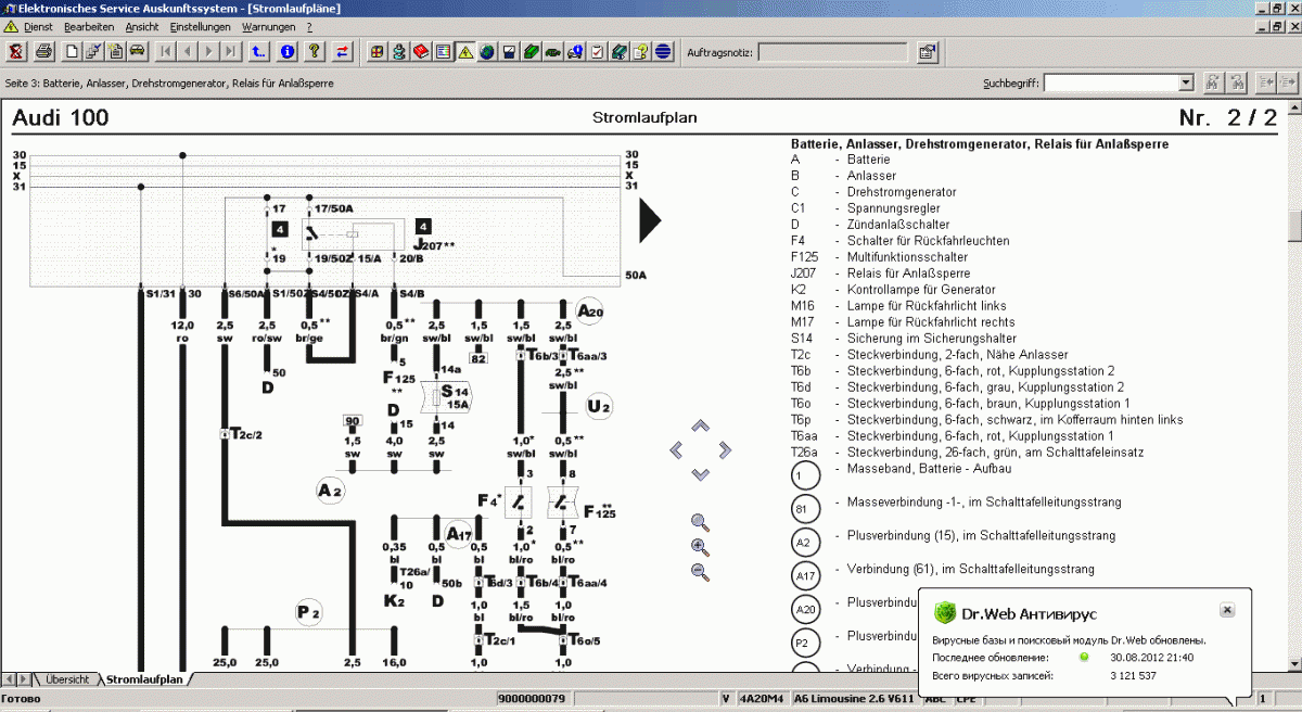

bacs Опубликовано 30 августа, 2012 Поделиться Опубликовано 30 августа, 2012 что то autodata этот год не открывает p.s. извеняюсь за флуд Ссылка на комментарий Поделиться на другие сайты Поделиться
macik001 Опубликовано 30 августа, 2012 Поделиться Опубликовано 30 августа, 2012 (изменено) Да бог с ним, со флудом... Подотру... Есть проблема? Или так, дабы не молча?); Изменено 30 августа, 2012 пользователем macik001 Ссылка на комментарий Поделиться на другие сайты Поделиться
masterok Опубликовано 30 августа, 2012 Поделиться Опубликовано 30 августа, 2012 Auto Elsa есть для этого .Открывает всё ! Ссылка на комментарий Поделиться на другие сайты Поделиться
shpuntik 2 Опубликовано 30 августа, 2012 Поделиться Опубликовано 30 августа, 2012 Олег, ты вон в соседней теме Серёгу вспоминал, мол не дилер, а шарит! Смотри, он постоянно на немецком Эльзу штудирует, как настоящий VAG-овец, а я только по-английски могу... Ссылка на комментарий Поделиться на другие сайты Поделиться
macik001 Опубликовано 30 августа, 2012 Поделиться Опубликовано 30 августа, 2012 От и я только по англицки могу... А если возьму в оборот нашего гарантийщика - то и по немецццки шпарю): На самом деле - вполне достаточно и инглиша - вполне адекватно всё там на англицком. Ну а Серёга вааще стит особняком - полиглот, однако!): Ссылка на комментарий Поделиться на другие сайты Поделиться
masterok Опубликовано 30 августа, 2012 Поделиться Опубликовано 30 августа, 2012 Ну что пристали ,ну не дался мне Энглишь .Да и немецкий в школе мне училка пыталась втимяшить ,(распиздяем был не учил ) , вот теперь жалею ... Вот и прошлось в 35 вспомнить азы да по новой учить И за 5 лет я понял что в техническом немецком просто ни хрена не понимаю ))) Ссылка на комментарий Поделиться на другие сайты Поделиться

shpuntik 2 Опубликовано 31 августа, 2012 Поделиться Опубликовано 31 августа, 2012 что то autodata этот год не открывает Не знаю, 3.38 этот год открывает. Ссылка на комментарий Поделиться на другие сайты Поделиться
