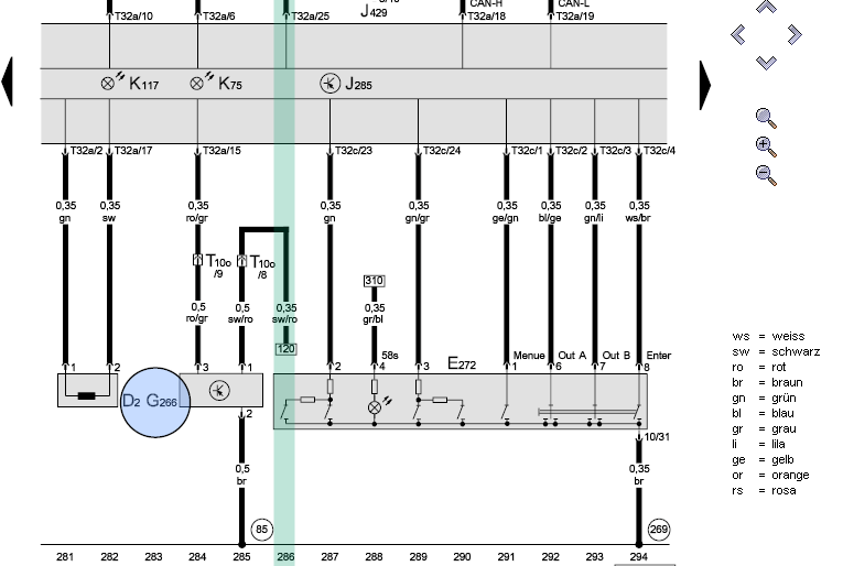

lextorg Опубликовано 12 декабря, 2012 Автор Поделиться Опубликовано 12 декабря, 2012 Всем спасибо за дельные советы, тех.документацию и грамотное изложение мыслей. Авто запустилось, но бороться уже не только у меня с ним нет сил, но и у десятка сервисов в округе. Делаешь что-то - что-то где-то отваливается. Кто-то из этой темы говорил, что я хапну с этим авто проблем - так и произошло... В общем проблемы сейчас две, и решив их я отправлю это авто в свободное плавание. Первая: Умирающий блок ABS (65535) причем только раз в день при резком тормозе - делал уже на двадцати фольцах. Там отваливается от контактной площадки алюминиевая подводка массы. Паяется спец.припоем по алюминию - выглядит намного лучше, чем на сайте пассат-б5. Если интересно и все таки я этим займусь - покажу как это выглядит. Вторая проблема - это вспыхивание красной масленки с зуммером на панели приборов при поднятии оборотов с холостых до 2000 примерно. При этом уровень в норме, поддон снимал, там все чисто и маслозаборник чистый. датчик уровня при отключении видится сразу, датчик давления в норме - видится. При этом давление на ХХ - 2.9 бар, на оборотах 2000 - 4.9 бар. При любых вариантах соединения или не соединения датчиков давления и уровня - вспыхивает лампочка уровня... Может она показывать недостаточный уровень в коробке? Ссылка на комментарий Поделиться на другие сайты Поделиться
shpuntik 2 Опубликовано 12 декабря, 2012 Поделиться Опубликовано 12 декабря, 2012 Уровень, уровень... Датчик открытия капота работает, видно ли это по индикации на картинке в приборке? Ссылка на комментарий Поделиться на другие сайты Поделиться
masterok Опубликовано 12 декабря, 2012 Поделиться Опубликовано 12 декабря, 2012 Вывод на дисплей открытия капота на этих моделях в основном не отображается ,если только при сборке по индивидуальному заказу при сборке на заводе А так, Е-бокс коричневый разъём и далее до щитка приборов Ссылка на комментарий Поделиться на другие сайты Поделиться
lextorg Опубликовано 13 декабря, 2012 Автор Поделиться Опубликовано 13 декабря, 2012 Нет не отображается открытый капот и также не видит концевик водительской двери. Остальные двери и багажник видит. Как связан концевик капота и датчик уровня масла? Ссылка на комментарий Поделиться на другие сайты Поделиться
aka4 Опубликовано 13 декабря, 2012 Поделиться Опубликовано 13 декабря, 2012 А связь прямая. Если ты увидев пиктогрмму маленького уровня масла даже не открывал капот,то хрен она тебе потушит пиктограмму! Ссылка на комментарий Поделиться на другие сайты Поделиться
