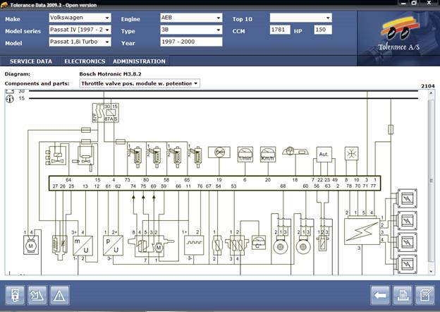

anatolii.ba Опубликовано 14 июня, 2014 Автор Поделиться Опубликовано 14 июня, 2014 Может кому будет интересно. _________________________________ При диагностике VW Passat В5 AEB 1.8T 20V 1998 г.в. K-Line адаптером VAG COM 409. 1 находит блоки управления: Адрес 03: Электроника тормозной системы Протокол: KW1281 Блок управления: 8E0 614 111 B Компонент: ABS/EDS 5.3 FRONT D00 Кодировка: 0273004283 Мастерская #: BB 24332 Адрес 08: Электроника кондиционера / отопителя Протокол: KW1281 Блок управления: 3B1 907 044 A Компонент: CLIMATRONIC S 9.0 Кодировка: 02000 Мастерская #: WSC 05314 Адрес 15: Подушки безопасности Протокол: KW1281 Блок управления: 1J0 909 607 A Компонент: AIRBAG VW3 S V04 Кодировка: 00065 Мастерская #: WSC 05311 Адрес 17: Комбинация приборов Протокол: KW1281 Блок управления: 3B0 919 881 F Компонент: B5-KOMBIINSTR. VDO V20 Кодировка: 04142 Мастерская #: WSC 01196 Адрес 25: Иммобилайзер Протокол: KW1281 Блок управления: Bit teA dre ss Компонент: e 17 eingeben Адрес 46: Центральный модуль систем комфорта Протокол: KW1281 Блок управления: 1J0 959 799 J Компонент: 0E Zentral-SG Komf.0001 Кодировка: 04097 Мастерская #: WSC 05311 ...но при этом на блок укправления двигателем пишет, что нет ответа от блока управления. При диагностике VW Passat В5 дв.1.6 1997г.в. и Audi A4 1995г.в. связывается со всеми блоками которые есть и двигатель в том числе. В чем причина??? Используемые программы: VAG-COM-311.2 RUS и ВАСЯ 1.1. _________________________________________ Купил VAG118. программой пользуюсь VCDS Beta 11.2.0. Может и не лучший вариант, но другого не было возможности. Видит все блоки, нормально работает, только неудобно что на английском. Окупились мне оба шнура в моем личном пользовании уже раз 50!!! В чтении (как здесь заметили) и устранении ошибок, проведении адаптаций дроссельной заслонки и климата. Всем участникам огромное спасибо. Ссылка на комментарий Поделиться на другие сайты Поделиться

anatolii.ba Опубликовано 15 июня, 2014 Автор Поделиться Опубликовано 15 июня, 2014 Все дело в том, что адаптер VAG COM 409. 1 почемуто не находит блок управления моего дв.АЕВ, а адаптер VAG118 находит все. Может быть это есть влияние установки дополнительной сигналазации, алгоритм которой я не могу понять до сих пор. К стати может из-за этого и глючит блок комфорта, не горит подветка богажника и куча ошибок по дверям, работает блок в аварийном режиме (под вод. сиденьем и в блоке все сухо). vagtool тоже самое что и ВАСЯ 1.1. с VAG COM 409. 1. адаптер VAG COM 409. 1 с ВАСей 1.1., да и другие программы с VAG COM 409. 1 мой АЕВ не видят, Х.З. почему. Дык, может она кан на моторник рубит? Исключить не пробовали? Либо, разобраться, что она отрубает. Меня сейчас больше всего беспокоит детонация двигателя при разгоне, по этой причине я и начал вникать в VAG пром. Ошибок по датчикам блока двигателя нет!!! Все показатели блоков измерения в норме, но детонация как в херовых жигулях на 76 бензине. Ссылка на комментарий Поделиться на другие сайты Поделиться
