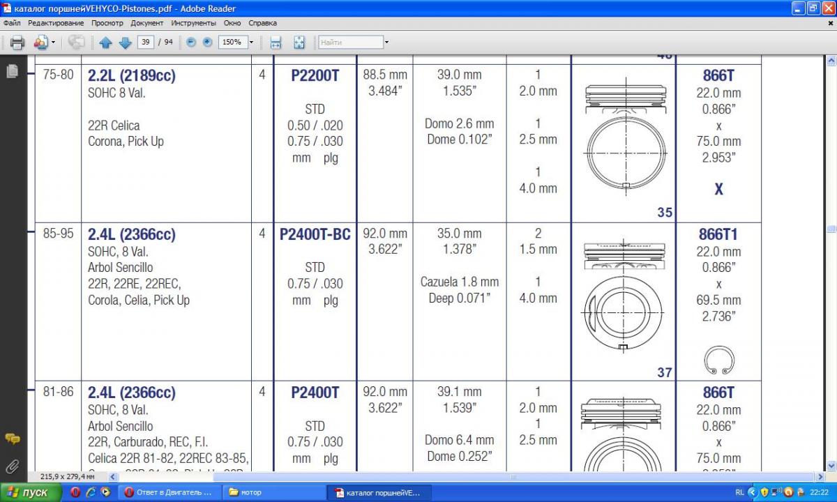

MagneticMan Опубликовано 22 марта, 2013 Поделиться Опубликовано 22 марта, 2013 В 22.03.2013 в 04:07, ELECTRONIC сказал: ....пальцы на 22 надо искать. Toyota 22R (движок)!!! только они длиньше чем ЗМЗ-шные Ссылка на комментарий Поделиться на другие сайты Поделиться

MagneticMan Опубликовано 23 марта, 2013 Поделиться Опубликовано 23 марта, 2013 палец : 866MI 22.0 mm 0.866”x 79.0 mm 3.110” встает в : 2.6L (2555cc) (156), L4 SOHC, 12 Val. Árbol Sencillo, Chrysler / Dodge, Aries, Caravan, Challenger, Reliant 81-84, Voyager 84, Ram 50, 82-85 (Mot. Mitsubishi 4G54). могу каталог кинуть VEHYCO-Pistones если надо. Ссылка на комментарий Поделиться на другие сайты Поделиться
ELECTRONIC Опубликовано 24 марта, 2013 Автор Поделиться Опубликовано 24 марта, 2013 Пальцы-то есть, в продаже не могу найти. Везде вместе с поршнями, пальцы отдельно не продаются. Ссылка на комментарий Поделиться на другие сайты Поделиться
MagneticMan Опубликовано 24 марта, 2013 Поделиться Опубликовано 24 марта, 2013 от как... остается искать моториста из офиц - дилерского сервиса Ссылка на комментарий Поделиться на другие сайты Поделиться

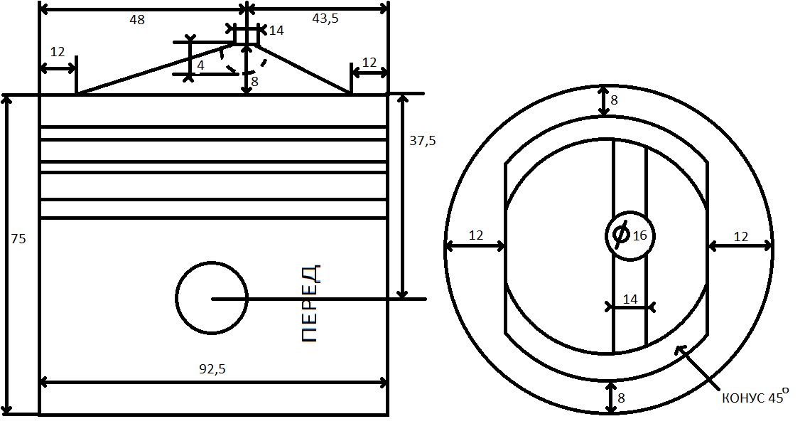

ELECTRONIC Опубликовано 26 мая, 2013 Автор Поделиться Опубликовано 26 мая, 2013 Чертёж поршня для степени сжатия 14:1, уже хочу заказать. Блок 406, вал 406, но будет гнуть клапана. Чертёж поршня для степени сжатия 14:1, уже хочу заказать. Блок 406, вал 406, но будет гнуть клапана. Ссылка на комментарий Поделиться на другие сайты Поделиться
