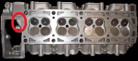

ELECTRONIC Опубликовано 18 марта, 2014 Автор Поделиться Опубликовано 18 марта, 2014 На фото я обозначил треуголник. Если фрезеровка уже дошла до этого треугольника, то больше фрезировать нельзя. Это тебе для размышлений. Можешь у своей гбц померить штангелем остаток. Бывает люди перегревают так, что миллиметр снимаешь и всё равно бошка кривая. Правда при таких случаях гбц водит так, что гидрики в стаканах клинят :-) Ссылка на комментарий Поделиться на другие сайты Поделиться

Владислав Бубнов Опубликовано 18 марта, 2014 Поделиться Опубликовано 18 марта, 2014 (изменено) На фото я обозначил треуголник. Если фрезеровка уже дошла до этого треугольника, то больше фрезировать нельзя. Это тебе для размышлений. Можешь у своей гбц померить штангелем остаток. Бывает люди перегревают так, что миллиметр снимаешь и всё равно бошка кривая. Правда при таких случаях гбц водит так, что гидрики в стаканах клинят :-) У меня ещё ни разу не фрезеровалась Можно, но 1)- ресурс. Перегреешь- выброси. Ладно, если бошка обычная, ну а если с металокерамикой и бронзой? 2) 11:1- это не вершина необходимого, поэтому лично я смысла не вижу. Идея есть по повышению степени сжатия, но я пока не буду говорить, потому что 1) писать долго. 2) это в следующем году. MagneticMan мы вместе с механиком и ищем. Я уверен, найдём. Сейчас есть 2 бошки, одна трёхбугельная, брать её не стал, а вторая деланная наполовину, её тоже брать не хочу. Сейчас если снимем какую- нибудь бошку под ремонт, я её заберу, а поставим мы туда одну из имеющихся. Раньше стабильно 3-5 головок в месяц снимали, а то и больше. Сейчас максимум 1 бошка в месяц и то с обычными сёдлами. Так что металлокерамика работает. Тут читал описание ГБЦ ТАНАКИ, пишут, что там сёдла металлокерамика. Интересно будет попробовать. Но это всё фигня. Надо от 406 мотора отходить, даже есть решение, но об этом в следующем году... Согласен что от 406 мотора надо отходить, каким движком хочеш заняться? у меня для тебя есть один совет КРАЙСЛЕР Изменено 18 марта, 2014 пользователем Владислав Бубнов Ссылка на комментарий Поделиться на другие сайты Поделиться

Владислав Бубнов Опубликовано 23 марта, 2014 Поделиться Опубликовано 23 марта, 2014 На фото я обозначил треуголник. Если фрезеровка уже дошла до этого треугольника, то больше фрезировать нельзя. Это тебе для размышлений. Можешь у своей гбц померить штангелем остаток. Бывает люди перегревают так, что миллиметр снимаешь и всё равно бошка кривая. Правда при таких случаях гбц водит так, что гидрики в стаканах клинят :-) А при стандарте какая высота от этого треугольника? Ссылка на комментарий Поделиться на другие сайты Поделиться
ELECTRONIC Опубликовано 24 марта, 2014 Автор Поделиться Опубликовано 24 марта, 2014 Незнаю, не мерили. Всегда на глаз видно. Ссылка на комментарий Поделиться на другие сайты Поделиться
