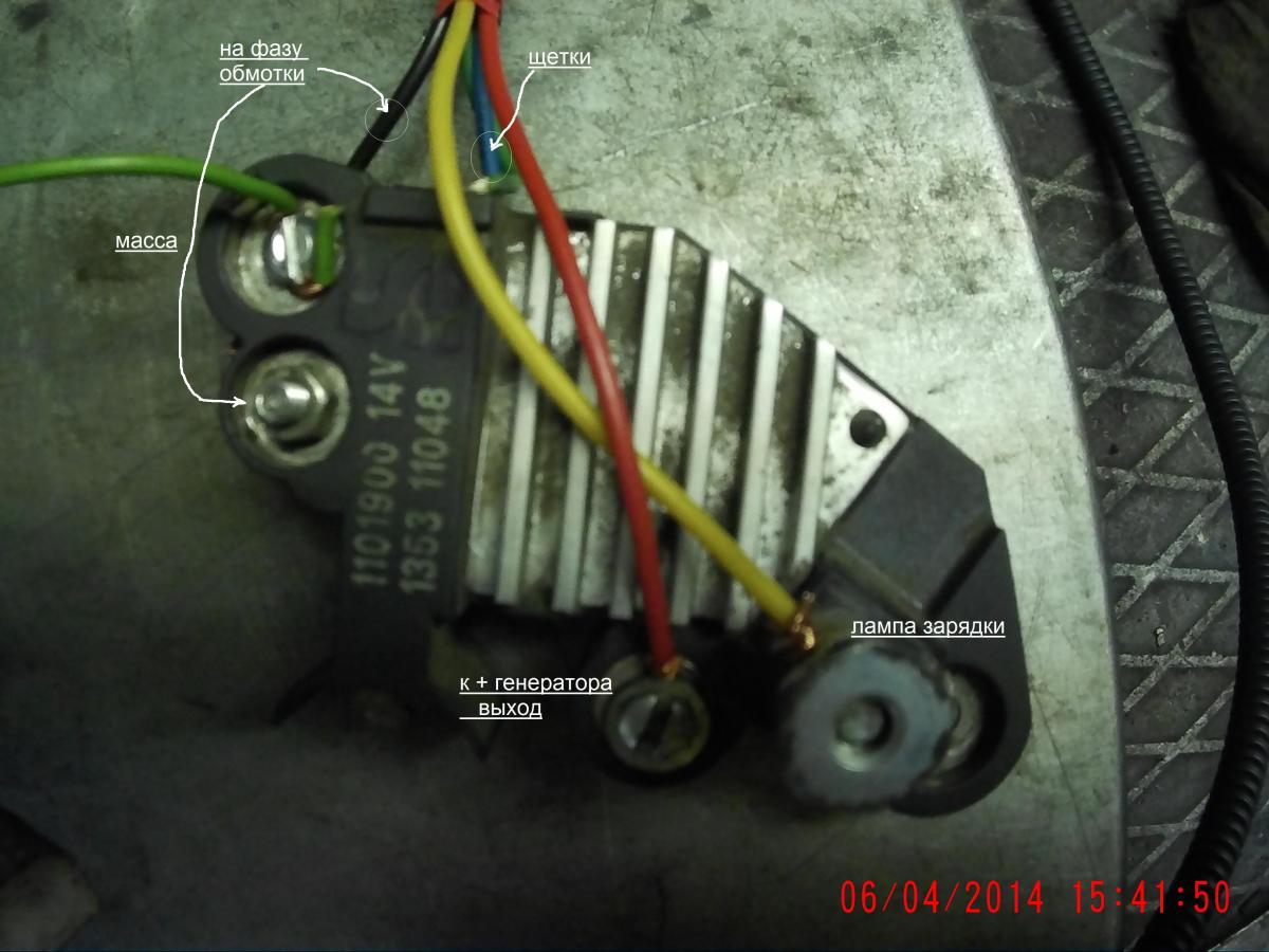

MagneticMan Опубликовано 9 апреля, 2014 Поделиться Опубликовано 9 апреля, 2014 (изменено) делали в "Механнике" меняли все.... опресовка на трещины,клапана TRW (мои),направляйки латунь (делают сами) ,седла: впуск стандарт выпуск - металокерамика (делают сами),пружины от 2108 по одной шт на клапан (мои),колпачки "виктор рейнц", бугели распредвалов с обработкой,шлифовка по плоскости. отойду от темы... вчера вмастырил в генератор 406 реле\регулятор от каминса. заряд 14.3-14.5 Изменено 9 апреля, 2014 пользователем MagneticMan Ссылка на комментарий Поделиться на другие сайты Поделиться
