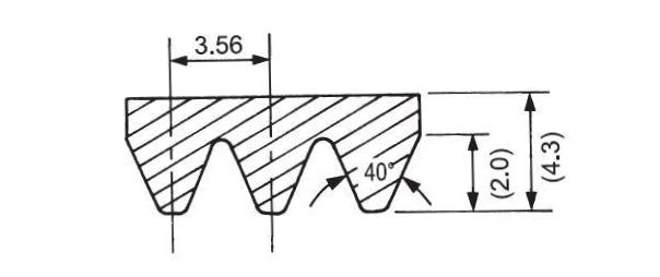

VOV085 Опубликовано 24 июля, 2014 Поделиться Опубликовано 24 июля, 2014 Для чертежа шкива,который дал электроник есть небольшое дополнение по изготовлению ручьев http://yadi.sk/d/hiOxjdc9MKEEx Ссылка на комментарий Поделиться на другие сайты Поделиться
