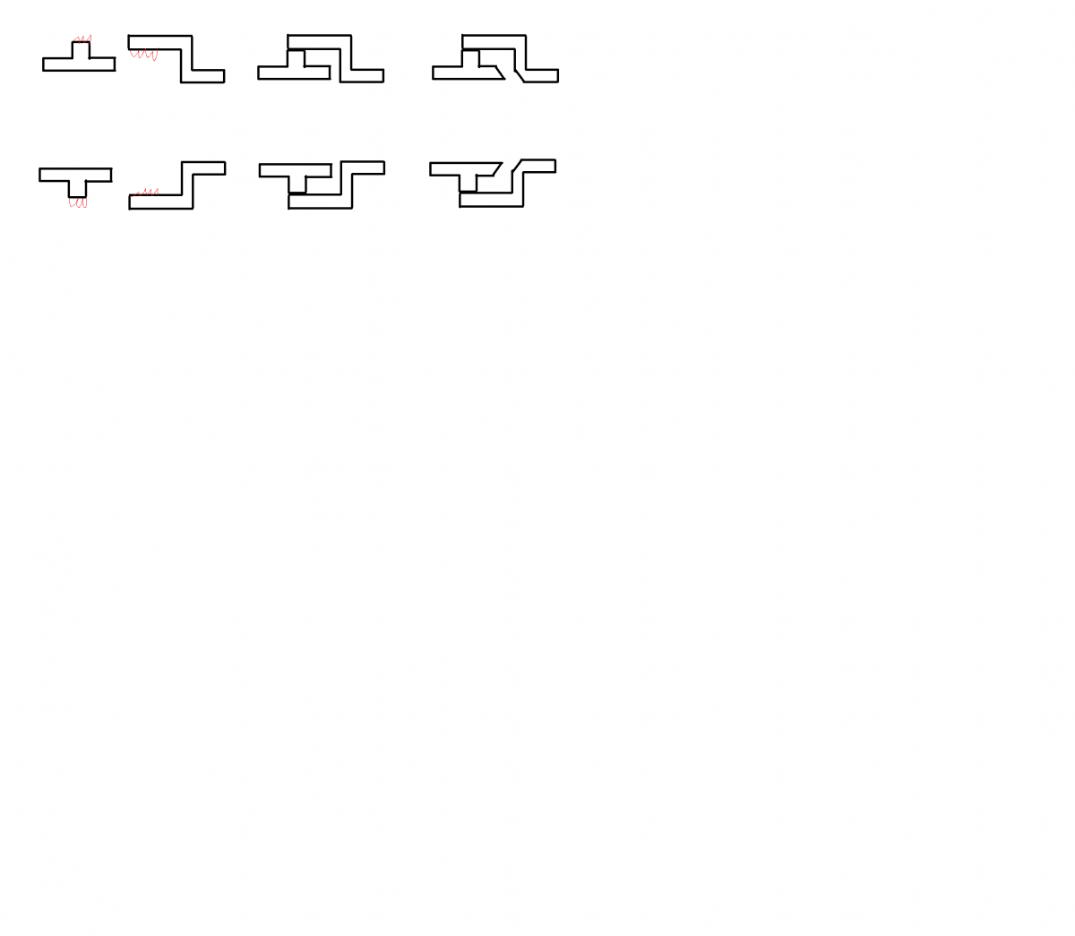

Ты не представляешь, но я даже в этом направлении работаю :-) А смысл весь в том, чтобы увеличить проходное сечение смесителя. Диаметр отверстия 35 мм, а дроссель 65. Сужение почти в 2 раза сокращается. Смысл в том, чтобы с нуля на токарном станке сделать смеситель с внутренним отверстием как у дросселя. Но если просто сделать, то работать не будет из-зи малого разряжения. Специально для этого я заказал редуктор Lovato RME 140, у которого мощность 140 кВт, что составляет около 180 л.с. Такая система может работать ( повторяю МОЖЕТ, а не будет), поэтому необходимо провести эксперимент. Болванка для смесителя уже у токаря, но у него проблемы с нарезанием резьбы ( станку ппц) заберу и другому токарю отдам. В конце следующей недели будет известен результат.

что то не помню я у себя резьбы на смесителе что бы на такарном ее делать. но ладно суть в другом . на холостых он точно работать будет да и газуется без гофры воздухана хорошо, вопрос в другом, как все это себя поведет на низах когда пидалька в пол , если получится скинешь размеры смесителя хотя бы на словах,давно мне это покоя не дает . душит сильно мотор этот смеситель я уж думал родной расточить . а лучше всего не а смесителе думать . а как бы двухрежимню прошивку в микас поставить да так что бы родные провода форсунок через тумблер переключались на газовые форсунки вот это тема интересней

Я давно думал уже про штатный микас под газ. Работать не будет. Штатные форсунки имеют сопротивление 12 ом, газовые 3 ома, а новые FAST 1 ом. Это большие токи, что выведет из строя блок. Всё можно исправить ШИМ-ом (Широтно Импульсная Модуляция), можно драйвер форсунок сделать. Осциллом глянуть сигнал газовых форсов, глянуть сигнал бензиновых и сделать драйвер. Но это очень долго ( но недорого). Если использовать штатные бензофорсы, то у них просто не хватит производительности ( если забить на ресурс). Что касается смесителя, то он будет уз двух частей, собирающихся на резьбе ( аналогов нет), этим можно регулировать щель подачи газа. Чтобы долго не обяснять, я быстро от руки набросал: на первом рисунке смеситель разобранный ( красным обозначена резьба, хотя она должна обозначаться параллельными линиями) на втором собранный, на третьем ещё и доработана подача ( думаю она будет лучше, на скорости смешиваться будет лучше). Главная задача- чтобы наоборотах со можно было ставить не менее 1% ( с запасом), второстепенная задача, чтобы на хх со попадало в район 1-2%.
