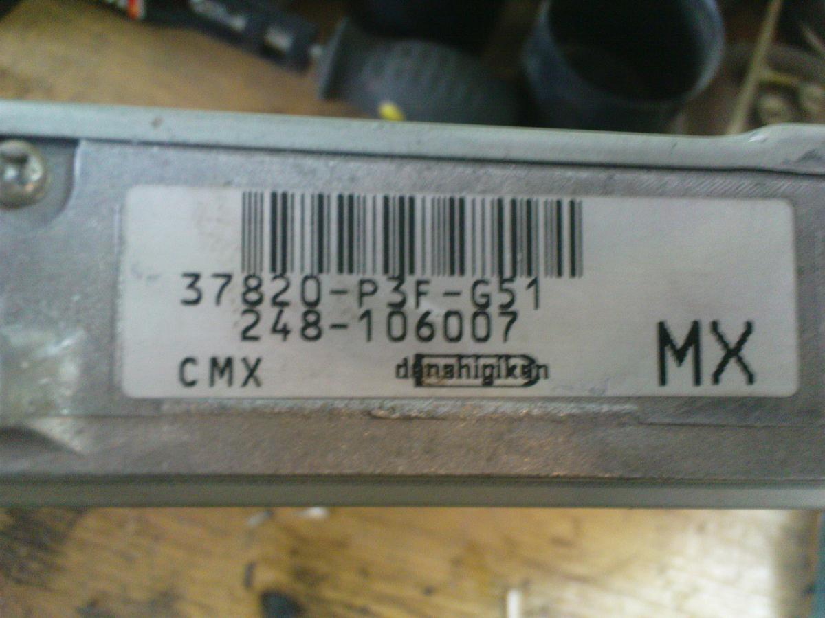

sanec_25 Опубликовано 12 августа, 2012 Поделиться Опубликовано 12 августа, 2012 Притащили к нам в сервис недавно эту машину, не заводиться: нет ни искры, ни управления форсунками. Проверили датчики в трамблере, сняли осцилограммы - рабочие. После распросов выяснилось, что машина перестала заводиться в процессе установки автозапуска на авто, тоесть машину к нам притащили из другого "сервиса", похоже они пытались положить красный ключ в обходчик, ну и попали в точку! Попытались приписать второй ключ в ручную "шаманскими методами" с помощью красного ключа по новой, но не помогло. В итоге лампа иммо тухнет при включении зажигания, стартер крутит но нет ни искры, ни впрыска. Теперь хотят совсем отключить иммо. На подобной машине пока еще не отключал. кто что посоветует???или поможет чем? Ссылка на комментарий Поделиться на другие сайты Поделиться

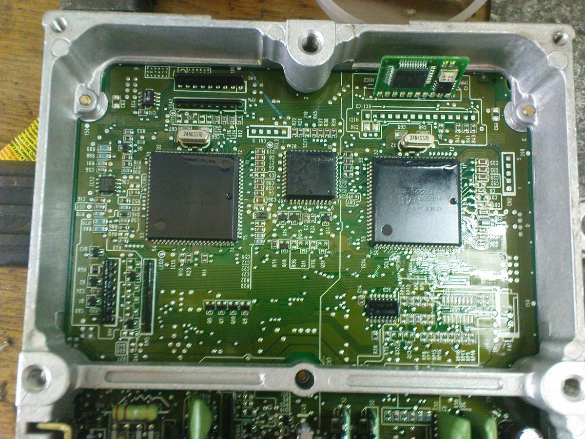

sanec_25 Опубликовано 12 августа, 2012 Автор Поделиться Опубликовано 12 августа, 2012 Я не против сделать по заводскому, но ключи приписать нечем, только если хирургическим путем, так как с помощью красного ключа ничего не получилось, ключик тухнет как положено, но не заводиться, блокирует иммошник. пробовал выпаять плату отвечающую за иммо из ЭБУ, машинка завелась, но горит чек.сегодня попробую прокатиться, говорят что и коробка может стоять в аварийном режиме. Конечно если кто то пробовал шаманскими методами приписать ключь с помощью красного, без доп. оборудования, то напишите.Попробую, тогда конечно проще приписать и сделать дубликат ключа и чипа(для обходчика и на черный день) Ссылка на комментарий Поделиться на другие сайты Поделиться

sanec_25 Опубликовано 15 августа, 2012 Автор Поделиться Опубликовано 15 августа, 2012 (изменено) пока я рассматриваю оба варианта запуска авто, заводской и отключение. После обновления сканера(Autosnap GD680), появилась возможность приписать ключ, приписали( с помощью сканера и красного ключа),лампа стала тухнуть как ей и положено, через несколько секунд после включения зажигания, и ошибок в блоках (моторник, иммо, АКПП) нет, может синхры нет??? какие признаки должны быть??? но опять ключ машина принимает! поеробуем еще вечером хондовским шнурком приписать, но по моему уже дело не в ключе.... у кого какие идеи??? Изменено 15 августа, 2012 пользователем sanec_25 Ссылка на комментарий Поделиться на другие сайты Поделиться
nemez36 Опубликовано 15 августа, 2012 Поделиться Опубликовано 15 августа, 2012 Искра, форсунки, ГРМ !!! Ссылка на комментарий Поделиться на другие сайты Поделиться
sanec_25 Опубликовано 15 августа, 2012 Автор Поделиться Опубликовано 15 августа, 2012 все это в порядке! проверено в самом начале было и датчики в трамблере!! без платы иммо в эбу в аварийном режиме заводиться с полоборота и автомат катался работает корректно, но на связь машина не выходит и постоянно горит чек, что очень не есть хорошо! вот. Ссылка на комментарий Поделиться на другие сайты Поделиться
xseva Опубликовано 15 августа, 2012 Поделиться Опубликовано 15 августа, 2012 (изменено) если искра есть а форсунки не открываются это иммо А после выпайки платы надо блок иммо отключить было теперь нужно сделать сопряжение эбу с иммо и будет тебе счастье Изменено 15 августа, 2012 пользователем xseva Ссылка на комментарий Поделиться на другие сайты Поделиться
sanec_25 Опубликовано 15 августа, 2012 Автор Поделиться Опубликовано 15 августа, 2012 В 15.08.2012 в 14:40, xseva сказал: если искра есть а форсунки не открываются это иммо А после выпайки платы надо блок иммо отключить было теперь нужно сделать сопряжение эбу с иммо и будет тебе счастье завтра попробую наладить синхру блока иммо с моторником. о результатах напишу. Ссылка на комментарий Поделиться на другие сайты Поделиться
