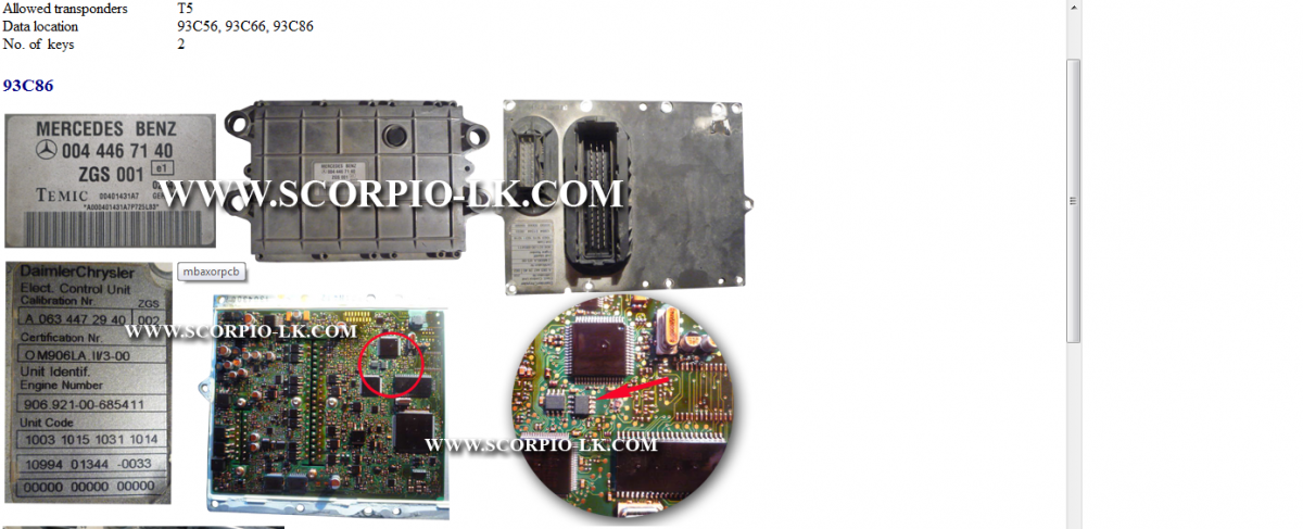

Kimikey Опубликовано 13 августа, 2012 Поделиться Опубликовано 13 августа, 2012 (изменено) Mercedes Atego 2003 год. Были утеряны ключи. Сняли бортовой компьютер. Еепром 93С86. Положили туда чип. Поставили на машину. Не заводится. Ситуация осложняется тем, что машина за 250 км, блок высылали. Бьет ошибку Code Mr, что-то такое, короче не видит чип. По поводу пайки не грешу - все сделали чисто, чип записал при помощи Танго корректно. Мужики, может кто сталкивался, подскажите, что может быть? Знаю, что отсоединяли клемы аккума, и пробовали заводить машину без чипа, может залочилась или еще чего? Спасибо. Изменено 13 августа, 2012 пользователем Slavik k Ссылка на комментарий Поделиться на другие сайты Поделиться

Jenea Опубликовано 14 августа, 2012 Поделиться Опубликовано 14 августа, 2012 скинь скроны ключей которые писал и какую микру читал ? Ссылка на комментарий Поделиться на другие сайты Поделиться
oostin333 Опубликовано 14 августа, 2012 Поделиться Опубликовано 14 августа, 2012 Да я делал такую T5 не пойдет туда Ссылка на комментарий Поделиться на другие сайты Поделиться
Kimikey Опубликовано 14 августа, 2012 Автор Поделиться Опубликовано 14 августа, 2012 Микра 93С86 Ссылка на комментарий Поделиться на другие сайты Поделиться
Jenea Опубликовано 14 августа, 2012 Поделиться Опубликовано 14 августа, 2012 скрин ключей , что записал в чип или чипы , дампик ключа Ссылка на комментарий Поделиться на другие сайты Поделиться
Kimikey Опубликовано 14 августа, 2012 Автор Поделиться Опубликовано 14 августа, 2012 Да дело в том, что подготовленные тоже брал, и 12, и 13. Танго все равно конвертирует их в мегамос 13 с тем же самым кодом. Была бы машина рядом, все уже попробовал бы. А так надо высылать чипы в другой город, поэтому и пытаюсь досконально разобраться. Хотя допускаю, что проблема может быть и не с чипами, а в самом авто. Ссылка на комментарий Поделиться на другие сайты Поделиться
oostin333 Опубликовано 14 августа, 2012 Поделиться Опубликовано 14 августа, 2012 Так у тебя что утеря ключей ? Ссылка на комментарий Поделиться на другие сайты Поделиться
Turop Опубликовано 14 августа, 2012 Поделиться Опубликовано 14 августа, 2012 Да я делал такую T5 не пойдет туда Отчего такая уверенность что Т5 не подойдет? Ссылка на комментарий Поделиться на другие сайты Поделиться
Kimikey Опубликовано 14 августа, 2012 Автор Поделиться Опубликовано 14 августа, 2012 Да, утеря ключей Ссылка на комментарий Поделиться на другие сайты Поделиться
Jenea Опубликовано 14 августа, 2012 Поделиться Опубликовано 14 августа, 2012 (изменено) ну и что ты писал в 13 где оно , вот на конец то выставил Изменено 14 августа, 2012 пользователем Jenea Ссылка на комментарий Поделиться на другие сайты Поделиться
Turop Опубликовано 14 августа, 2012 Поделиться Опубликовано 14 августа, 2012 (изменено) Так данные не правильные сделай swap damp и подсунь Tango! Изменено 14 августа, 2012 пользователем Turop Ссылка на комментарий Поделиться на другие сайты Поделиться
