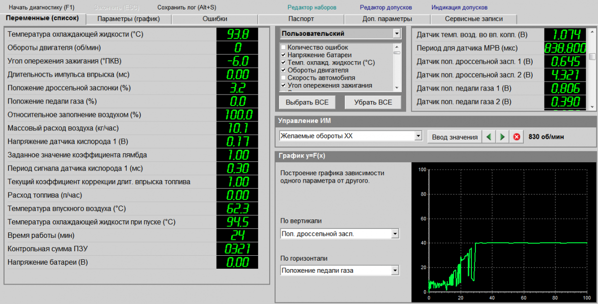

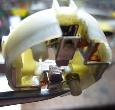

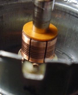

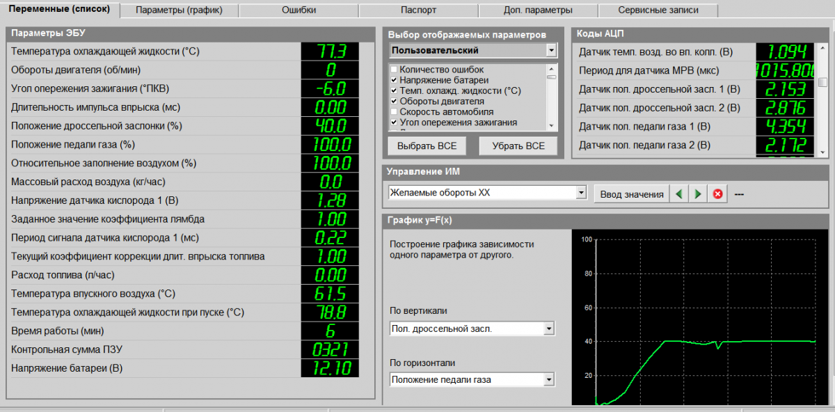

master-150 Опубликовано 18 августа, 2012 Поделиться Опубликовано 18 августа, 2012 (изменено) lДоброй всем ночи! Я, как мне кажется, разобрался в чем проблема. Заслонка открывается обычным двигателем, не шаговым, как кто-то предполагал. Расковыряв заслонку-вот что обнаружил. На щетках моторчика нанесены насечки, так вот пока они не стёрлись заслонка еще как-то работает, после того как они стираются, дроссельный узел начинает болеть. Это- зависания на 2000 об, провалы, не реагирует на нажатие педали газа. Появляется ошибка- рассогласование датчиков 1 и 2 ДПДЗ, и другие связанные с дросселем, так-же ошибка-недопустимые показания ДМРВ. Но ошибки могут и не появиться если заслонка только начинает прибаливать. Причина, по моему, в слишком мягких щетках, они абсолютно конкретно замусоливают коллектор. после чистки и полировки, нажд. бум. 1000-1500 зернистость, узел работает от 3 до 5 т.км, потом опять проблеммы. Пока заслонка новая работает от 10 до 15 т.км, пока не сотрутся насечки. Я выточил щетки из другого материала, когда поставлю- результат сообщу. На графике хорошо видно провалы, при вкл зажигании нажать газ до полика и всё видно. На снимках всё видно. Изменено 18 августа, 2012 пользователем master-150 Ссылка на комментарий Поделиться на другие сайты Поделиться

master-150 Опубликовано 18 августа, 2012 Поделиться Опубликовано 18 августа, 2012 Мужики не надо мух с котлетами мешать. А то мы в эту тему щас все косяки Е-газа свалим и в итоге ничего не решим с конкретной проблемой. Этот баг проявляется только на холодном моторе после ночи стоянки. Проявляется он так: машина завелась работает 2-3 секунды и глохнет. Заводишь второй раз все нормально и больше никаких зависаний и рассогласований. У вас на скринах температура 70-90градусов.Это другой случай. Прошу извенить, но жалобы от водителей на холодный пуск тоже были, просто забыл указать. Посоветуйте водителям перед заводкой на холодную выдержать 30 сек, что-бы заново прошла инициализация заслонки-должно помочь. В начале болезни ошибки не появляются. На первом графике сбои небольшие, на втором совсем беда. Линия должна быть идеальной от 0 до 40. Ссылка на комментарий Поделиться на другие сайты Поделиться
