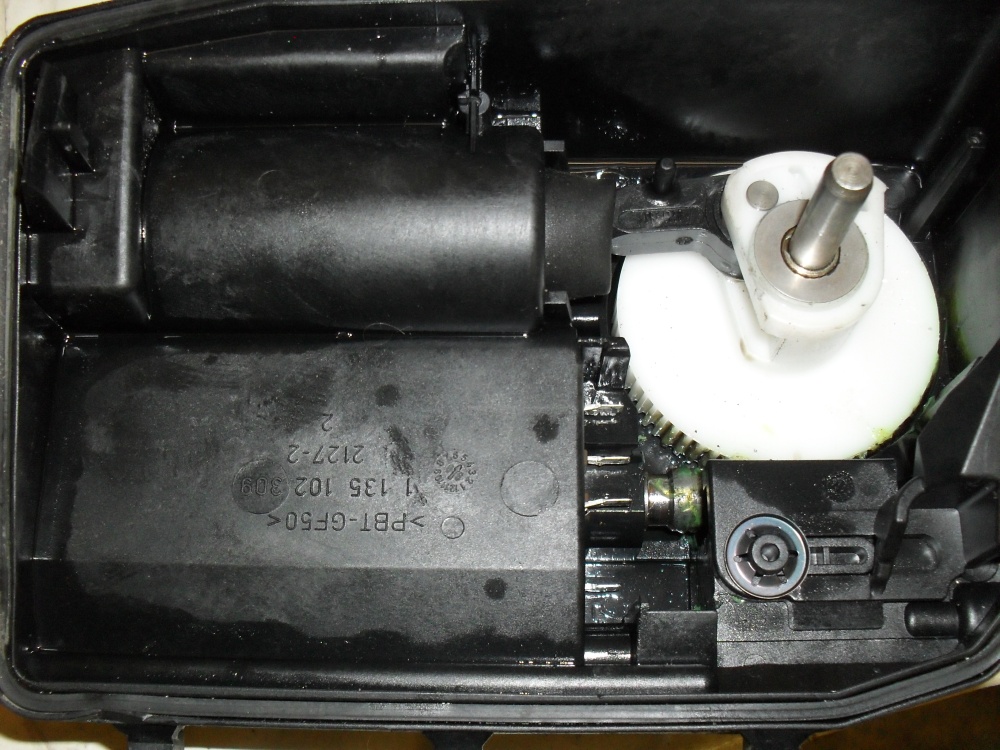

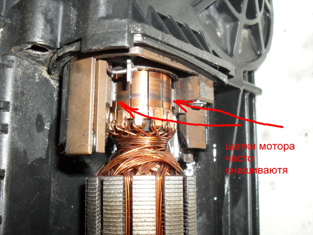

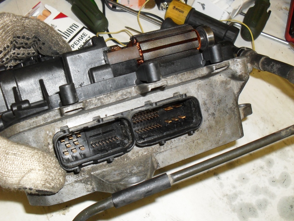

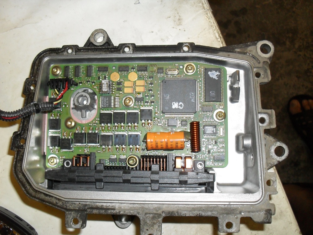

alsevsk Опубликовано 18 августа, 2012 Поделиться Опубликовано 18 августа, 2012 P1607 ошибка возникающая при неисправности привода сцепления робота сопровождаемая мигающей буквой F на панели приборов. Проблема обачно в износе счеток или заклинивании механизма привода снимаем блок ничего сложного - четыре болта и трубка тормозухи разбираем и видим - блок управления и механическую часть Устраняем неисправности и собираем))) 2 Ссылка на комментарий Поделиться на другие сайты Поделиться

tva381 Опубликовано 17 января, 2013 Поделиться Опубликовано 17 января, 2013 Бывают случаи когда идет замена блока,видимо кончается плата.... Ссылка на комментарий Поделиться на другие сайты Поделиться
Гарри-Смол Опубликовано 18 января, 2013 Поделиться Опубликовано 18 января, 2013 Ещё дамп в блоке слетает. Ссылка на комментарий Поделиться на другие сайты Поделиться
роберт Опубликовано 10 февраля, 2013 Поделиться Опубликовано 10 февраля, 2013 В 02.11.2012 в 05:26, andreynt1 сказал: P1607 ошибка 100% ВОЗНИКАЕТ ИЗ ЗА ИЗНОСА щёток? или ест ещё какието проблемы? у меня опель зафира б с пробегом в 40 000 приехал от офицалов с замены диска сцепления (диск лопнул) теперь весит такая ошибка.... вот и вопрос что могло сделатся щётками за 40 000 км!? как правило щётки,реже клинит(у любителей без верхней крышечки ездить),но раз было на корсе сгорели силовые транзисторы,поменяли на рос.аналоги В 21.08.2012 в 06:55, alsevsk сказал: Ничего не надо адаптировать, прокатится чуток и все, коробка адаптационная подстраивается по водителя, если плохо прокачал сцепление то может быть сдвиг по точке зацепа вы сколько раз делали изик???бывает что после прокачки 1 скорость с хрустом вкл,не говоря уж о задней.обезательно прокачка и адаптация!!!как клиенту обьяснить:вы поездийте час похрустит,подёргаеться,но потом всё будет хорошо.но если убьёте коробку,я ни причём,я только изик чинил? 1 Ссылка на комментарий Поделиться на другие сайты Поделиться
max360 Опубликовано 22 марта, 2013 Поделиться Опубликовано 22 марта, 2013 С эл.двигателя привода сепления в плату эбу идут 4 провода- 2 толстых питание обмотки, 2 потоньше- ЧТО это ? как должны звониться в мотор? Ошибка 1607 ключи и щётки целые. Ссылка на комментарий Поделиться на другие сайты Поделиться
