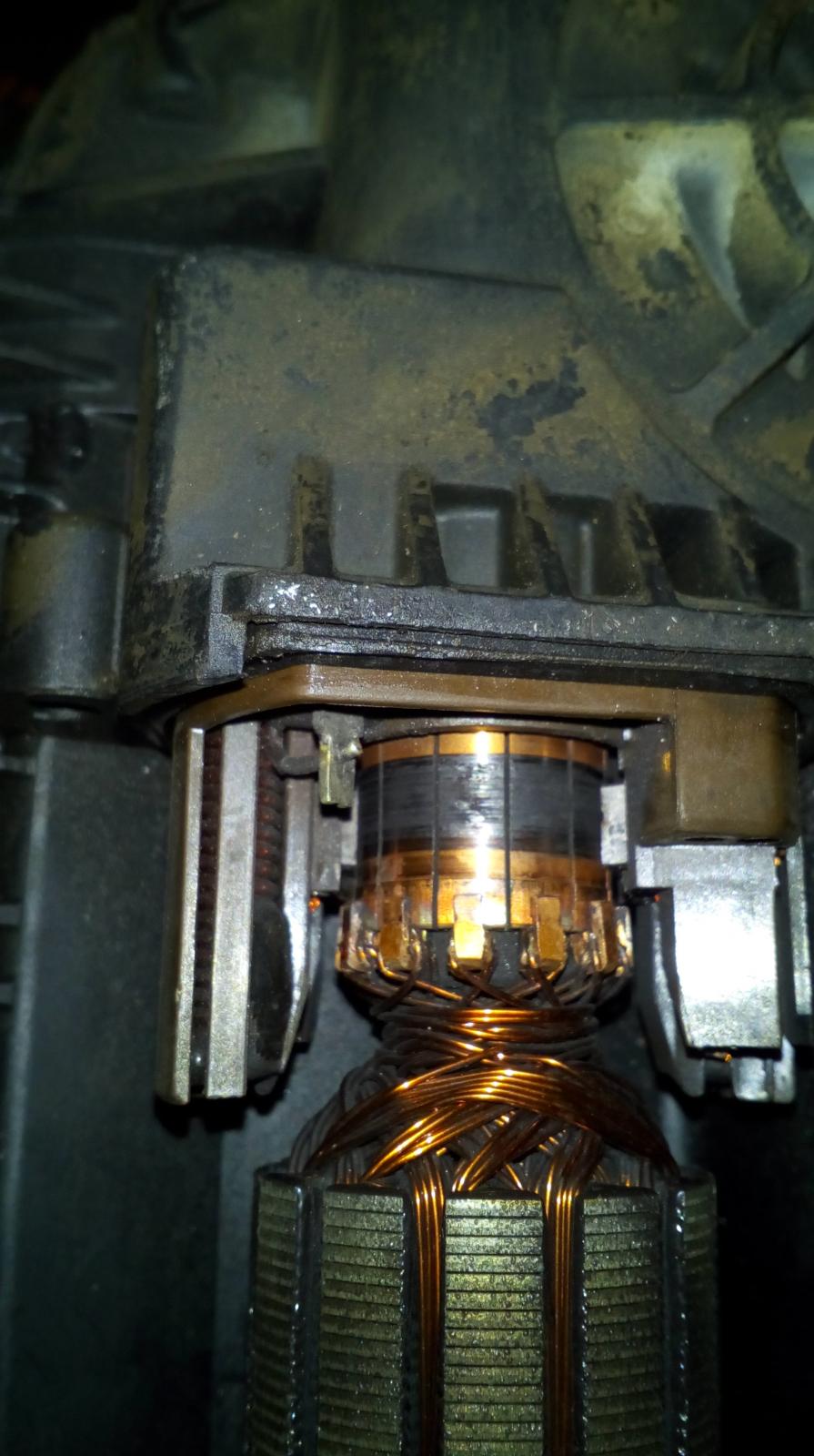

052 Опубликовано 19 мая, 2016 Поделиться Опубликовано 19 мая, 2016 Заглохла на ходу и мертвяк. Ошибка 1607, только одна и не стирается. Прозвонил -на широких контактах 0.9 Ома. Принудительно подаю от аккума, сильно искрит и не крутит. Межвитковое, похож. Кто нибудь моторчик менял? Смотрю от вага стеклоподъёмника моторы меньше, да червяк там на валу. Какие мысли Ссылка на комментарий Поделиться на другие сайты Поделиться
14DSS Опубликовано 19 мая, 2016 Поделиться Опубликовано 19 мая, 2016 (изменено) Ни разу не видел сгоревших якорей. Он по кругу внагляк не будет круится это не дворники. Изменено 19 мая, 2016 пользователем 14DSS Ссылка на комментарий Поделиться на другие сайты Поделиться
052 Опубликовано 19 мая, 2016 Поделиться Опубликовано 19 мая, 2016 (изменено) Я ему полярность и так и эдак, а он искрит, как сварка. Понимаю, что ключи в изитронике мостовые , видя перегрузку, по току ,вырубают моторчик. Вот и спрашиваю, т.к из инфы по сети, ни у кого такого не было. Изменено 19 мая, 2016 пользователем 052 Ссылка на комментарий Поделиться на другие сайты Поделиться
14DSS Опубликовано 19 мая, 2016 Поделиться Опубликовано 19 мая, 2016 Снимите для начала крышку отсоедини те разьем от платы---иначе все транзисторы попалите. Якорь должен легко руками крутится. Как он буде работать без магнитов.....и задней опоры... Ссылка на комментарий Поделиться на другие сайты Поделиться
052 Опубликовано 19 мая, 2016 Поделиться Опубликовано 19 мая, 2016 Вот я лашара, спасибо. Затупил. Ссылка на комментарий Поделиться на другие сайты Поделиться
052 Опубликовано 19 мая, 2016 Поделиться Опубликовано 19 мая, 2016 Магнит накинул. Подаю питалово-крутит. Доходит до конца, делаю переполюсовку-молчит. Ладно меняю щётки, спасибо ещё раз. Физику надо в школе было учить, закон Фарадея. Ссылка на комментарий Поделиться на другие сайты Поделиться
052 Опубликовано 19 мая, 2016 Поделиться Опубликовано 19 мая, 2016 Так и есть-в крайнем положении щётка зависает и всё. Подскажите, меняю первый раз. Шестерёнку освободить надо и вытащить наружу , чтоб к щёткам добраться? Ссылка на комментарий Поделиться на другие сайты Поделиться
052 Опубликовано 19 мая, 2016 Поделиться Опубликовано 19 мая, 2016 В посте 37 написано-ломать. Все так и ломают? Ссылка на комментарий Поделиться на другие сайты Поделиться
14DSS Опубликовано 19 мая, 2016 Поделиться Опубликовано 19 мая, 2016 Отламываешь пластиковые ограничители--берешь острое шило и аккуратно поддеваешь стопор на щеткодержателе внутри---после вытаскиваешь щетку вместе с щеткодержателем---берешь новую 6.2х6.2х11 и припаиваешь----все. Все наместо --прокачка и в путь. Ссылка на комментарий Поделиться на другие сайты Поделиться
