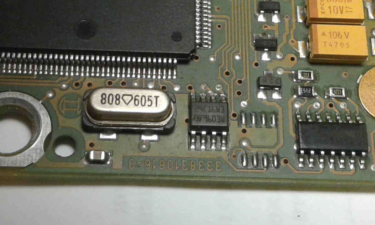

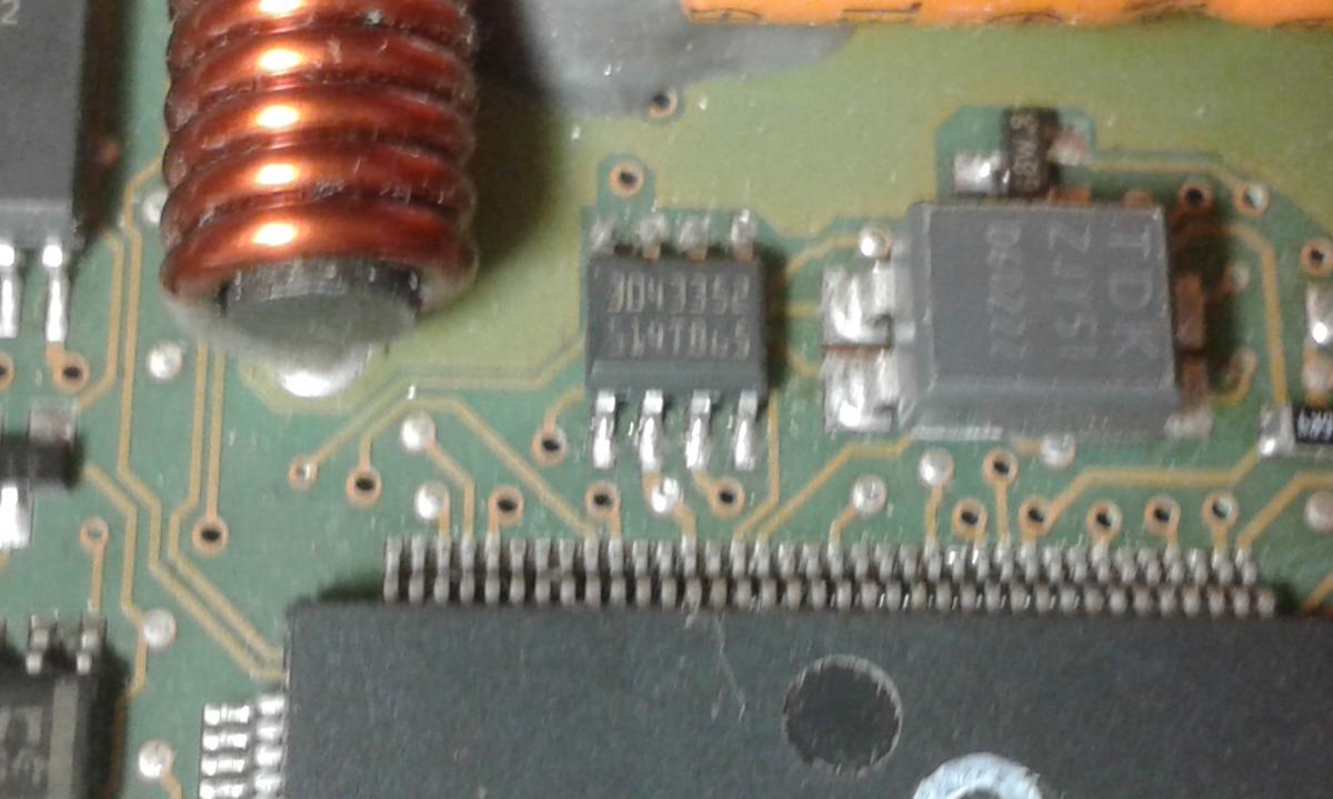

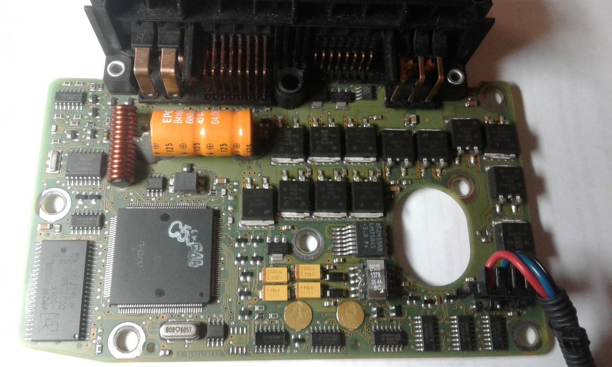

Maratzam Опубликовано 28 сентября, 2017 Поделиться Опубликовано 28 сентября, 2017 (изменено) Opel Corsa D - 2007 Z12XEP c нет связи роботом изитроник Всем привет. Столкнулся с неразрешимой пробдемой. Машина 2 месяца стоит.После замены щёток на электродвигателе сцепления машина проездила 1 год. Потом опять "F". Снял якорь шлифанул коллектор, продорожил, заменил щётки, обучил. Машина проехала 300 км, начала дёргаться, "F" то появлялась то пропадала, в итоге на панели "прочерк". Сканер не видит только изитроник , двигатель на прямую заводится. На CAN шине тишина. АBS и двигатель шумят а на изитронике тишина. Предохранители исправны, питание 30 , масаа 31, зажигание 15 всё исправно проверил всю проводку, селектор КПП, CAN, обрывов нет. Вскрыл ЭБУ. Всё чисто, нет запахов. Питание на процессоре есть, на 24с16 есть, на 3043352 есть, то биш LT1016 правильно? Переписать 24с16? UPA есть, но ещё не пользовался, дамп нужен рабочий и наверное редактировать WIN нужно? Кто знает что делать дальше? Да и еще: САN ЭБУ двигателя и ABS 120 ом, а на изитронике бесконечность, но до 3043352 цепь исправна, может дроссель TDK Opel Corsa D - 2007 Z12XEP c нет связи роботом изитроник Всем привет. Столкнулся с неразрешимой пробдемой. Машина 2 месяца стоит.После замены щёток на электродвигателе сцепления машина проездила 1 год. Потом опять "F". Снял якорь шлифанул коллектор, продорожил, заменил щётки, обучил. Машина проехала 300 км, начала дёргаться, "F" то появлялась то пропадала, в итоге на панели "прочерк". Сканер не видит только изитроник , двигатель на прямую заводится. На CAN шине тишина. АBS и двигатель шумят а на изитронике тишина. Предохранители исправны, питание 30 , масаа 31, зажигание 15 всё исправно проверил всю проводку, селектор КПП, CAN, обрывов нет. Вскрыл ЭБУ. Всё чисто, нет запахов. Питание на процессоре есть, на 24с16 есть, на 3043352 есть, то биш LT1016 правильно? Переписать 24с16? UPA есть, но ещё не пользовался, дамп нужен рабочий и наверное редактировать WIN нужно? Кто знает что делать дальше? Да и еще: САN ЭБУ двигателя и ABS 120 ом, а на изитронике бесконечность, но до 3043352 цепь исправна, может дроссель TDK Изменено 28 сентября, 2017 пользователем Maratzam Ссылка на комментарий Поделиться на другие сайты Поделиться
14DSS Опубликовано 28 сентября, 2017 Поделиться Опубликовано 28 сентября, 2017 Редактировать ничего не надо. Можно смело ставить б/у с одним условием-- он должен быть с такого же мотора. Изики все одинаковый-- моторы разные-- соответственно софт разный внутри. Если с другого мотора-- переписываем через SPS--и все. Ссылка на комментарий Поделиться на другие сайты Поделиться
