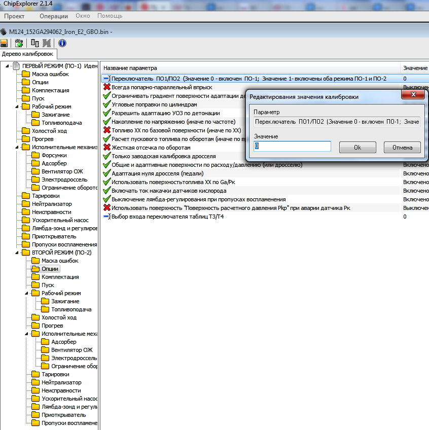

Александр в Опубликовано 6 февраля, 2016 Поделиться Опубликовано 6 февраля, 2016 Есть такая прошивка. Это 2х режимка или чисто газ? M124_152GA294062_Iron_E2_GBO.binПолучение информации... Ссылка на комментарий Поделиться на другие сайты Поделиться

Иоанн Усолка Опубликовано 9 февраля, 2016 Поделиться Опубликовано 9 февраля, 2016 (изменено) В 06.02.2016 в 17:26, Александр в сказал: Есть такая прошивка. Это 2х режимка или чисто газ? Это однорежимка. Стоит переключатель в положении 0. На двухрежимке необходимо включение второго режима (второй половины) в положении 1. Да и нижняя таблица на скрине тоже в 0 стоит. На двухрежиме не 0. Изменено 9 февраля, 2016 пользователем Иоанн Усолка Ссылка на комментарий Поделиться на другие сайты Поделиться

ansta Опубликовано 15 марта, 2016 Поделиться Опубликовано 15 марта, 2016 В 09.02.2016 в 11:35, Иоанн Усолка сказал: Это однорежимка. Стоит переключатель в положении 0. На двухрежимке необходимо включение второго режима (второй половины) в положении 1. Да и нижняя таблица на скрине тоже в 0 стоит. На двухрежиме не 0. Для двухрежимки еще нужна соотвсетствующая управляющая программа. Ссылка на комментарий Поделиться на другие сайты Поделиться

Иоанн Усолка Опубликовано 16 марта, 2016 Поделиться Опубликовано 16 марта, 2016 В 15.03.2016 в 22:54, ansta сказал: Для двухрежимки еще нужна соотвсетствующая управляющая программа. Да, правильно, забыл об этом написать. Но даже при наличии модифицированного ПО, без приведенных мною переключателей в калибровках, второй режим работать не будет. Ссылка на комментарий Поделиться на другие сайты Поделиться
