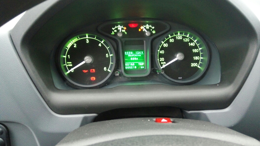

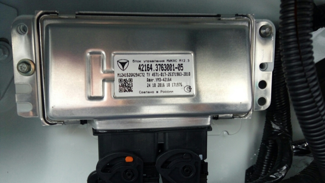

GAI22071970 Опубликовано 30 декабря, 2016 Поделиться Опубликовано 30 декабря, 2016 Появилась газель бизнес ( эбу микас 12.3). с новой панелью приборов , в диагностической колодке добавили can шину. Версия прошивки: M124152GA294C72 ( базовый софт R24) и M124152GJ294C69 ( базовый софт R24), "старые" калибровки корректно не работают. Ссылка на комментарий Поделиться на другие сайты Поделиться

GAI22071970 Опубликовано 30 декабря, 2016 Поделиться Опубликовано 30 декабря, 2016 В 30.12.2016 в 13:25, Иоанн Усолка сказал: Ты пробовал считывать? Или модули загрузчиков пока не работают с ним? Обычный микас 12.3. Тюн уже есть Ссылка на комментарий Поделиться на другие сайты Поделиться
