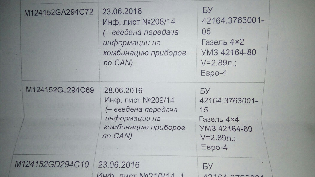

mortex Опубликовано 26 мая, 2017 Поделиться Опубликовано 26 мая, 2017 (изменено) да обычный как все микасы 12,3 калибровка другая скинь свою прошивку что сейчас записаноВы сейчас консультируете водителя! А теперь подумайте, как он вам скинет свою прошивку?!)))))))в чем именно отличия?Если официально , то смотри фото... А в кратце : газель бизнес M124152GA294C72, с новой панель приборов от некст, с диагностикой по кан шине. Старые прошивки тут не работают ! калибровок тут все две: 069(полный привод) и 72 задний привод Еще один нюанс: Базовый софт R24, там тоже свой !!! и с предыдущим работать не будет панель приборов. У Анатолия есть тюн калибры. Изменено 26 мая, 2017 пользователем mortex Ссылка на комментарий Поделиться на другие сайты Поделиться
zamec Опубликовано 26 мая, 2017 Поделиться Опубликовано 26 мая, 2017 авто работает и едет не работает панель при заливе предыдущих калибровок переносил калибры с 172 на с72 работает все с этим разобрался может кто нибудь пробывал писать в блок 062 или 058 софт и калибры С72? Ссылка на комментарий Поделиться на другие сайты Поделиться
mortex Опубликовано 27 мая, 2017 Поделиться Опубликовано 27 мая, 2017 Я писал. Только софт нужно ставить свой Ссылка на комментарий Поделиться на другие сайты Поделиться
чавойто 161 Опубликовано 27 мая, 2017 Поделиться Опубликовано 27 мая, 2017 вот одного не пойму, нахрена, что то на, что то менять? Всегда делал тюн на базе родного и все всегда нормально работало. Не важно какой софт все калибры открываются практически одной картой, виды софтов отличаются комплектацией и настройками. В последние софты идут без ДПРВ. К примеру M124152GA294C72 от M124152GA294170 отличаются парой параметров: статической производительностью форсунки, и в комплектации лампой чека. Ссылка на комментарий Поделиться на другие сайты Поделиться
zamec Опубликовано 27 мая, 2017 Поделиться Опубликовано 27 мая, 2017 вот одного не пойму, нахрена, что то на, что то менять? Всегда делал тюн на базе родного и все всегда нормально работало. Не важно какой софт все калибры открываются практически одной картой, виды софтов отличаются комплектацией и настройками. В последние софты идут без ДПРВ. К примеру M124152GA294C72 от M124152GA294170 отличаются парой параметров: статической производительностью форсунки, и в комплектации лампой чека. это и было сделано а менять что то на что то это при замене блока так как у нас 12.3 058 062 стоят 13000р ,а с72 16700р блоки летят очень часто Ссылка на комментарий Поделиться на другие сайты Поделиться
