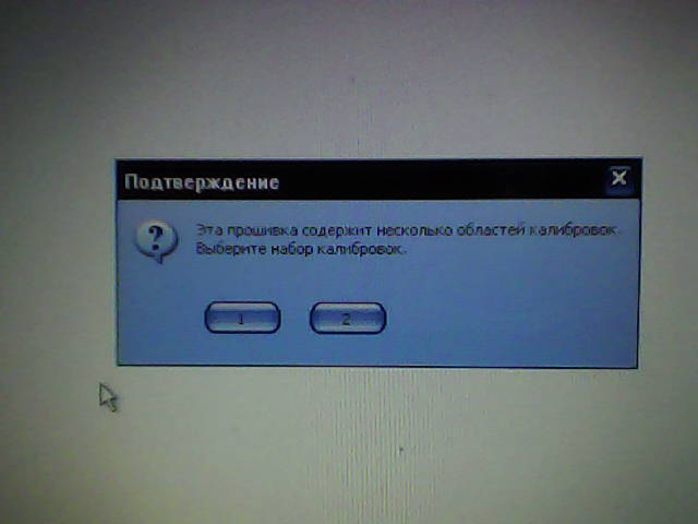

Ребята подскажите пожалуйста,для чего существует второй набор калибровок?
В заводской версии это использовалось при испытаниях,в двухрежимных версиях это уже втрой набор .В заводском софте (в управляющей программе) переход на втрой режим не предусматривался.В доработанном софте для двухрежимных прошивок модернизирован сам софт и переключение стало возможным. Вычитывание калибровок с двухрежимного софта и последующаяя загрузка их в другой блок не даст работать переключению.
Спасибо большое я понял, а переключения запроса двухрежимного прошивки где переключается?
Объясню понятно. В СТР7 ты сможешь редактировать один режим. Чтобы редактировать двухрежимку ты должен еще докупить неоткалиброванную 2-х режимку и карту для ее правки.
Второй набор калибровок виден в обычной карте для этого ЭБУ.Отдельных (для втрого набора) карт в СТР7 для этого блока нет.Не путайте с М113(М114)
Правильнее сказать обрабатывается :в модернизированном управляющем софте(управляющей программе) То ,что в СТР увидели "второй набор" и на радостях его накрутили от души.... окажется пустой тратой времени. Попробовать конечно можете,только не задавайте потом вопрос"а чё у меня это не работает"
