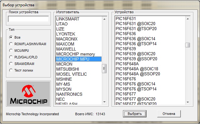

electron_1984 Опубликовано 14 августа, 2014 Поделиться Опубликовано 14 августа, 2014 Какая защита? Вы о чем? Пик абсолютно открыт и пишется и читается и флэш и еепром. Ссылка на комментарий Поделиться на другие сайты Поделиться
balodiya Опубликовано 14 августа, 2014 Поделиться Опубликовано 14 августа, 2014 (изменено) Видимо не во всех, у кого то читается у кого то нет, добавлю даже что пробывал вместо программы сам записать набор чисел, они считальсь в том же виде, потом заливал фулл он уже не считывался, фьюзы не вникал, просто решил что защита, да и на форуме в какой то теме читал что есть с защитой, поэтому и не парился Изменено 14 августа, 2014 пользователем balodiya Ссылка на комментарий Поделиться на другие сайты Поделиться
electron_1984 Опубликовано 14 августа, 2014 Поделиться Опубликовано 14 августа, 2014 Просто не все программаторы одинаково полезны. Ни разу закрытых не попадалось. Ссылка на комментарий Поделиться на другие сайты Поделиться
balodiya Опубликовано 14 августа, 2014 Поделиться Опубликовано 14 августа, 2014 (изменено) Может быть, попадется еще нексия повнимательнее посмотрю, а так я как бы предупредил что епром этот считывает хорошо, фулл заливает тоже на ура, чтоб сделать нексию при наличие фулла достаточно, просто при практически одинаковой цене у tl866a гораздо больше микросхем, а поддержка пиков близка к пикиту, для хоть какойто наглядности скрин Изменено 14 августа, 2014 пользователем balodiya Ссылка на комментарий Поделиться на другие сайты Поделиться
