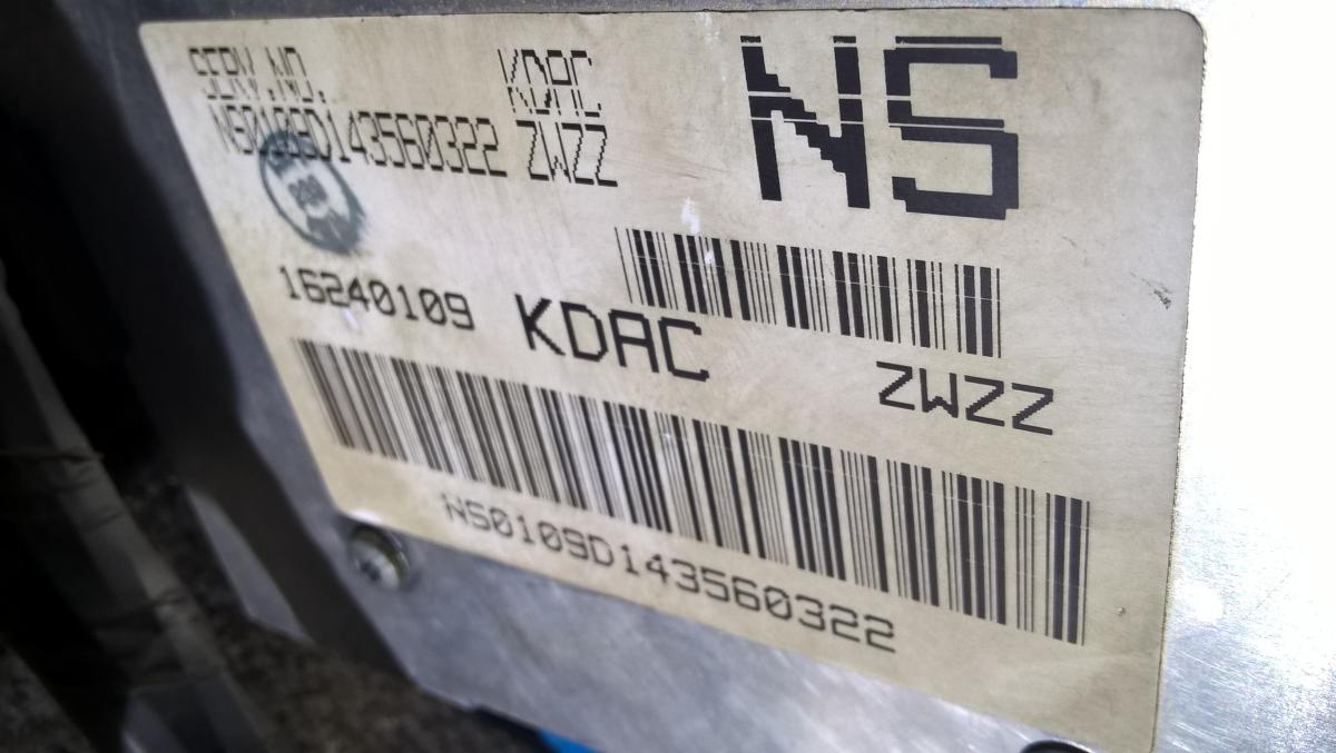

klime Опубликовано 23 февраля, 2016 Поделиться Опубликовано 23 февраля, 2016 daewoo_nexia_15_8V_DK_KDAC_ZWZZ_NS_tuning2_gaz.bin пробовал кто заливать? реализовать 2 режима есть возможность? Ссылка на комментарий Поделиться на другие сайты Поделиться
