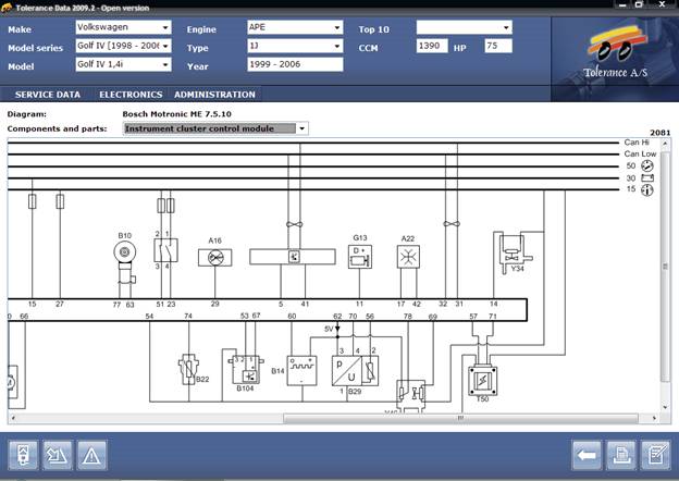

Alex_ka Опубликовано 24 августа, 2012 Поделиться Опубликовано 24 августа, 2012 Что-то не могу понять, как при отсутствии массы на двигателе сгорел ЭБУ. Scad прав питание скорее всего перепутали, точнее аккумулятор не той стороной поставили и подключили. Тогда проблемы ищи в панели или эбу. Глянь схему эбу и прозвони провод с панели на эбу, по разъёму колодки эбу посмотри к какой микрухе (или ключу) этот провод выходит. Диагностика обороты двигателя видит? Ссылка на комментарий Поделиться на другие сайты Поделиться

Alex_ka Опубликовано 26 августа, 2012 Поделиться Опубликовано 26 августа, 2012 прозвонили все провода от моторного до панели. Иммо идет не по КАН, а по 29 контакту панели, диагностика по кан. Попробовали заменить панель выдает все ту же ошибку (нет связи с эбу) в блоке пока ничего не нашли. Если провода с панели до разъёма эбу 5 и 41 имеются, исходи из этих контактов и смотри на плате эбу, к каким элементам эти контакты колодки идут, возможно получится найти повреждённый элемент. Ссылка на комментарий Поделиться на другие сайты Поделиться
