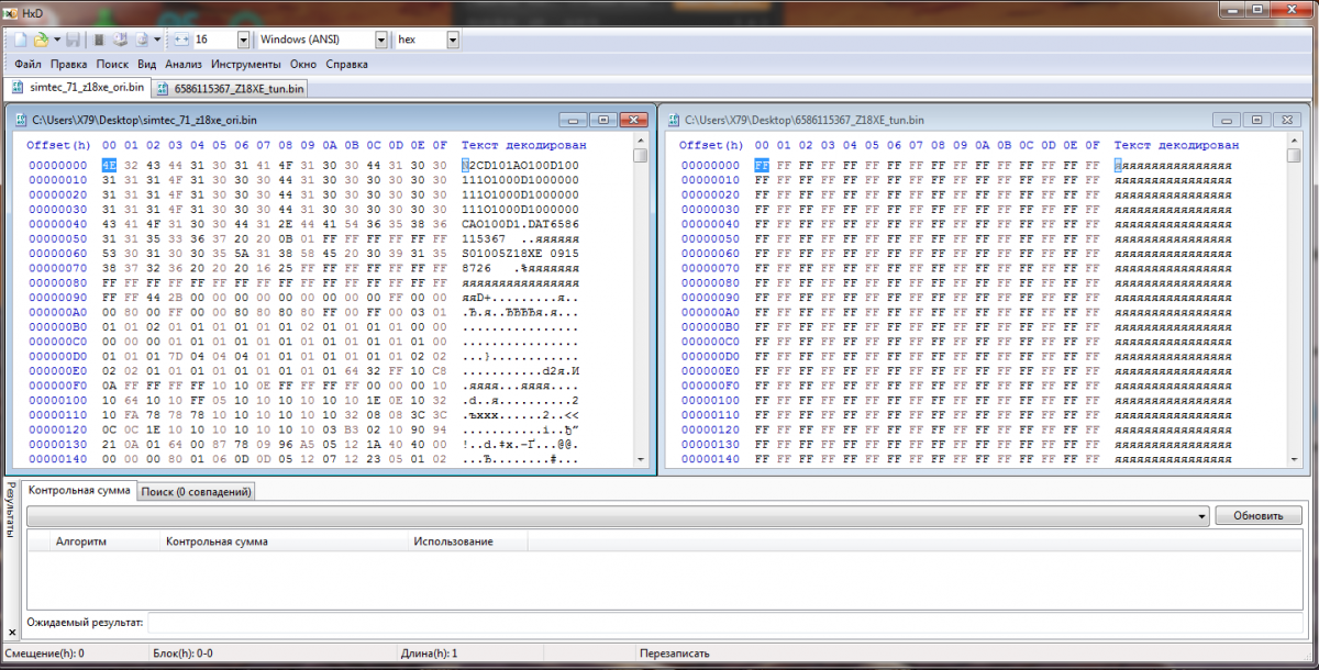

tj™ Опубликовано 9 июня, 2021 Поделиться Опубликовано 9 июня, 2021 Opel Astra 1.8 Z18XE галетто 1260 читаю пишу родные стоковые калибры без проблем. при попытки записи тюна, запись не завершает, висит и соответственно дальше труба, только возврат родных калибров. файлы разных размеров, пробовал резать и втыкать в родные но нифига не получается. где собака не пойму 6586115367_Z18XE_tun.bin simtec_71_z18xe_ori.bin Ссылка на комментарий Поделиться на другие сайты Поделиться
sivab Опубликовано 9 июня, 2021 Поделиться Опубликовано 9 июня, 2021 Может я ошибаюсь, но размеры дампов должны совпадать. Кроме того, контрольные суммы дампов... Опять возникает вопрос, для какого флешера сделан тюн. Разные прогеры пишут по разному. Ссылка на комментарий Поделиться на другие сайты Поделиться
mnrg Опубликовано 9 июня, 2021 Поделиться Опубликовано 9 июня, 2021 (изменено) 4 часа назад, tj™ сказал: Opel Astra 1.8 Z18XE галетто 1260 читаю пишу родные стоковые калибры без проблем. при попытки записи тюна, запись не завершает Надеюсь этого будет достаточно для понимания. Вашей смелости стоит только посочувствовать в целом и с опелями в частности. Изменено 9 июня, 2021 пользователем mnrg Ссылка на комментарий Поделиться на другие сайты Поделиться
tj™ Опубликовано 10 июня, 2021 Поделиться Опубликовано 10 июня, 2021 (изменено) да нет к сожалению для понимания это слишком мало. вот например вариант который успешно ложился галетой. но машина не заводилась. и знаете парни что реально убивает в этой ситуации. это уже не первый раз когда прошу помощи у коллег, а в ответ начинают так умничать просто никчемным ублюдком себя ощущаешь. вот все все знают и могут, а ты весь такой нищеброд и бестолочь. и желчь сплошная. вот реально уже заколебало это. будте проще и человечнее. перед клиентами надо рисоваться а не перед себе подобными. варианты для скачивания приложил для примера, а не для понимания того что это надо куда то совать и лить, да и даже если и так читаем ниже. но все конечно на свой страх и риск. своими деньгами рискуете. кроме того я много лет назад случайно заливал вместо калибров вообще рар файл. главное при этом зажигание не выключить и не обесточить блок. спокойно записываем после этого то что положено и все работает. WinOLS.bin Изменено 10 июня, 2021 пользователем tj™ Ссылка на комментарий Поделиться на другие сайты Поделиться
mannix Опубликовано 10 июня, 2021 Поделиться Опубликовано 10 июня, 2021 1 час назад, tj™ сказал: да нет к сожалению для понимания это слишком мало. вот например вариант который успешно ложился галетой. но машина не заводилась. и знаете парни что реально убивает в этой ситуации. это уже не первый раз когда прошу помощи у коллег, а в ответ начинают так умничать просто никчемным ублюдком себя ощущаешь. вот все все знают и могут, а ты весь такой нищеброд и бестолочь. и желчь сплошная. вот реально уже заколебало это. будте проще и человечнее. перед клиентами надо рисоваться а не перед себе подобными. варианты для скачивания приложил для примера, а не для понимания того что это надо куда то совать и лить, да и даже если и так читаем ниже. но все конечно на свой страх и риск. своими деньгами рискуете. кроме того я много лет назад случайно заливал вместо калибров вообще рар файл. главное при этом зажигание не выключить и не обесточить блок. спокойно записываем после этого то что положено и все работает. WinOLS.bin 23 kB · 0 скачиваний Вот перенес из Тюн в Ори и пересчитал контрольные суммы пробуй WinOLS _simtec_71_z18xe_tun.bin Ссылка на комментарий Поделиться на другие сайты Поделиться
