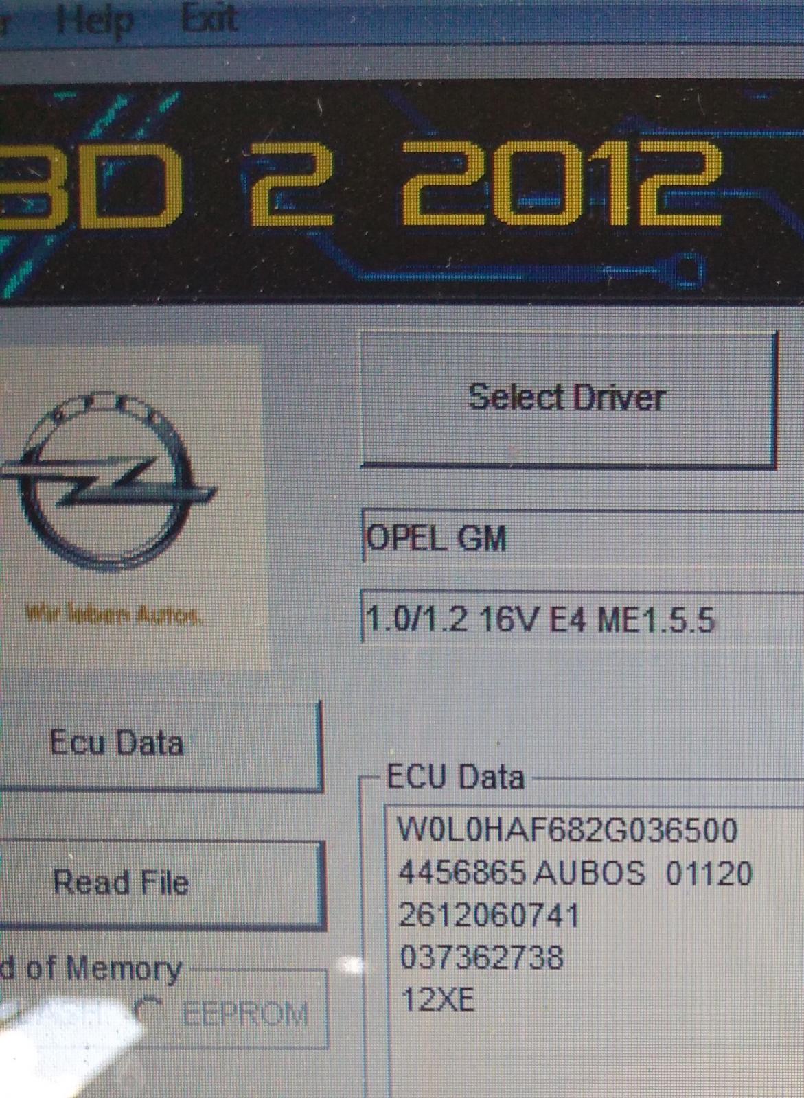

iceman Опубликовано 24 июля, 2018 Поделиться Опубликовано 24 июля, 2018 Всем привет. Нужна прошивка на Опель Агила 2002 года с мотором z12xe ЭБУ бош 1.5.5. нужно отключить егр, сделать евро 2 и тюнинг немного. Ссылка на комментарий Поделиться на другие сайты Поделиться
