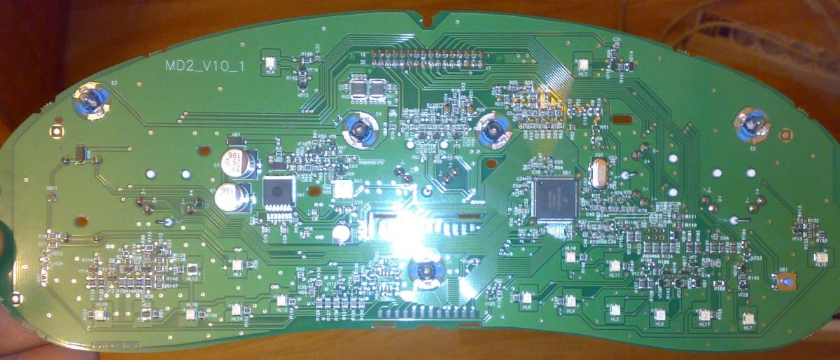

sergeiii Опубликовано 25 августа, 2012 Поделиться Опубликовано 25 августа, 2012 (изменено) Радуйтесь ребята!!! ПО-5 И АМпрог идут лесом. Радуйтесь ребята!!! Радуйтесь ребята!!! Изменено 26 августа, 2012 пользователем Slavik k Ссылка на комментарий Поделиться на другие сайты Поделиться

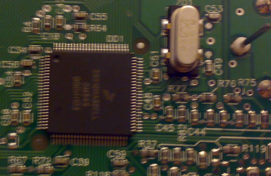

lis Опубликовано 25 августа, 2012 Поделиться Опубликовано 25 августа, 2012 Чем фоткал, не видно какой камень. Ссылка на комментарий Поделиться на другие сайты Поделиться
CrazyMaster Опубликовано 26 августа, 2012 Поделиться Опубликовано 26 августа, 2012 Чем фоткал, не видно какой камень. 9s12ha32 возможно алго и все остальное как на на Гранте и.тд Ссылка на комментарий Поделиться на другие сайты Поделиться

serrg Опубликовано 26 августа, 2012 Поделиться Опубликовано 26 августа, 2012 Стоит мотя 9S12HA32, BDM открыт, алго отличается от гранты, множество вариантов расположения пробега (или плавающая область??? пока не ясно). Ожидаю приборку для опытов и изучения. Ссылка на комментарий Поделиться на другие сайты Поделиться

aaww Опубликовано 26 августа, 2012 Поделиться Опубликовано 26 августа, 2012 Радуйтесь ребята!!! ПО-5 И АМпрог идут лесом. Чем сделал?Работаю мультилинком, пока не получилось попробовать, панелей таких не видел пока. Ссылка на комментарий Поделиться на другие сайты Поделиться

dim3075 Опубликовано 26 августа, 2012 Поделиться Опубликовано 26 августа, 2012 кто просил фотку проца? Ссылка на комментарий Поделиться на другие сайты Поделиться

shev65 Опубликовано 26 августа, 2012 Поделиться Опубликовано 26 августа, 2012 кто просил фотку проца? Немного не то, это от гранты Ссылка на комментарий Поделиться на другие сайты Поделиться

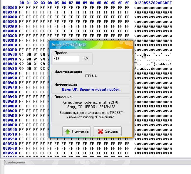

serrg Опубликовано 26 августа, 2012 Поделиться Опубликовано 26 августа, 2012 да их и так уже три по месту дислокации пробега,если не больше))) Дислокаций пробега куча, глаза разбегаются, а кальк один Вот фото процессора от Ителмы Ссылка на комментарий Поделиться на другие сайты Поделиться

Allmaster Опубликовано 27 августа, 2012 Поделиться Опубликовано 27 августа, 2012 (изменено) Кальк на IProg+ ? Изменено 27 августа, 2012 пользователем Allmaster Ссылка на комментарий Поделиться на другие сайты Поделиться
serrg Опубликовано 27 августа, 2012 Поделиться Опубликовано 27 августа, 2012 Кальк на IProg+ ? Ну да, мне под него проще писать. Кальку без разницы, с нави или без, он сам по дампу область пробега ищет и сравнивает с контролькой. Ссылка на комментарий Поделиться на другие сайты Поделиться
