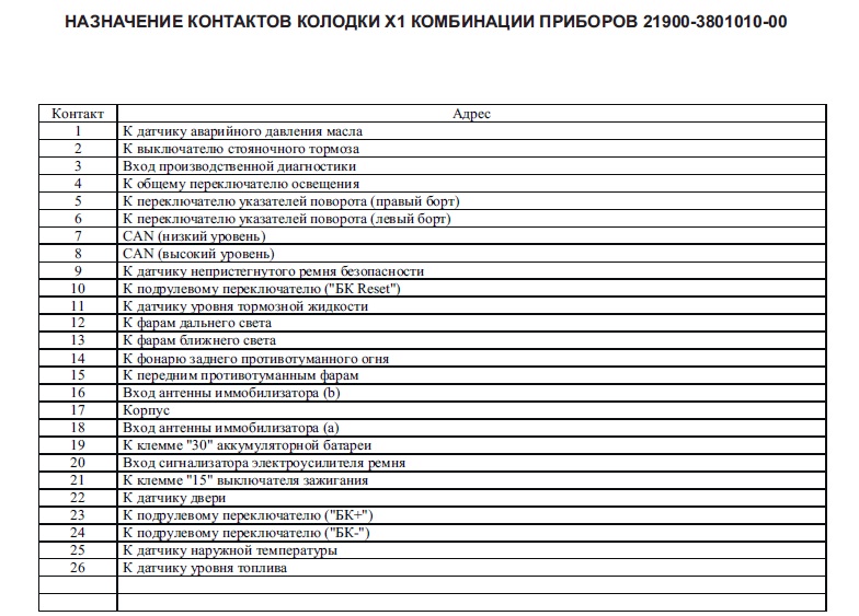

igor_ne Опубликовано 31 августа, 2012 Поделиться Опубликовано 31 августа, 2012 При подключении такой панели на столе должен работать центральный дисплей? А то у меня стрелки подергаются и все. Подключал как обычную приоровскую. Ссылка на комментарий Поделиться на другие сайты Поделиться
sergeiii Опубликовано 31 августа, 2012 Автор Поделиться Опубликовано 31 августа, 2012 При подключении такой панели на столе должен работать центральный дисплей? А то у меня стрелки подергаются и все. Подключал как обычную приоровскую. Дисплей должен работать. Ссылка на комментарий Поделиться на другие сайты Поделиться
shitra Опубликовано 31 августа, 2012 Поделиться Опубликовано 31 августа, 2012 если панель с CAN -ом,распиновка разъема не совпадает со старыми Ссылка на комментарий Поделиться на другие сайты Поделиться
igor_ne Опубликовано 31 августа, 2012 Поделиться Опубликовано 31 августа, 2012 Распиновка как на обычной приоре или калине, проц сильно греется, думаю ей капец. Ссылка на комментарий Поделиться на другие сайты Поделиться
holocub Опубликовано 5 сентября, 2012 Поделиться Опубликовано 5 сентября, 2012 вот Ссылка на комментарий Поделиться на другие сайты Поделиться
shitra Опубликовано 5 сентября, 2012 Поделиться Опубликовано 5 сентября, 2012 вот это гранта,речь о приоровской панели Ссылка на комментарий Поделиться на другие сайты Поделиться
sergeiii Опубликовано 6 сентября, 2012 Автор Поделиться Опубликовано 6 сентября, 2012 это гранта,речь о приоровской панели это гранта,речь о приоровской панели Там все как на приоре Ссылка на комментарий Поделиться на другие сайты Поделиться
dim3075 Опубликовано 6 сентября, 2012 Поделиться Опубликовано 6 сентября, 2012 вот 20-й пункт непонятно,что это? выход сигнализатора электроусилителя ремня Ссылка на комментарий Поделиться на другие сайты Поделиться
