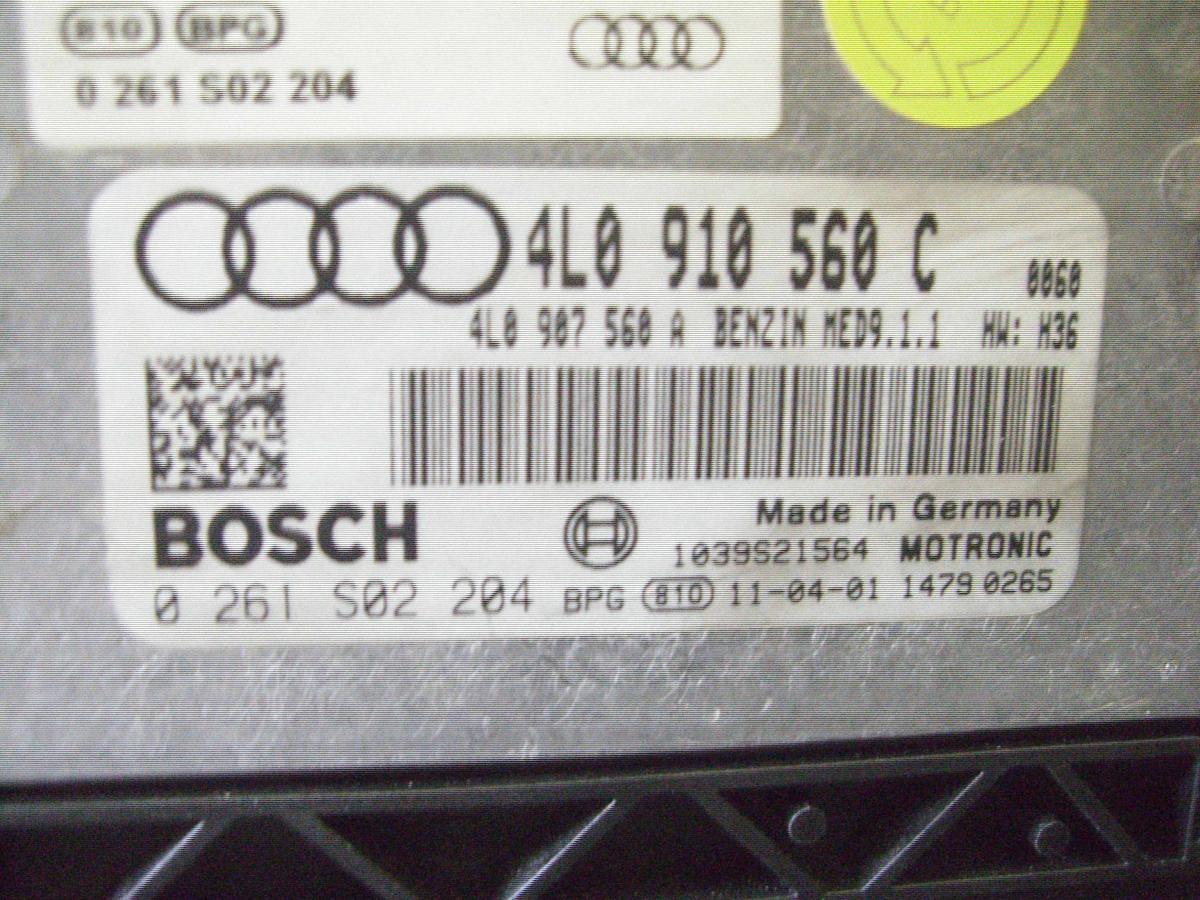

andruxxxa Опубликовано 20 ноября, 2012 Поделиться Опубликовано 20 ноября, 2012 Пишу 2008г. бензин 4.2 FSI прикрепил фото блока Ссылка на комментарий Поделиться на другие сайты Поделиться

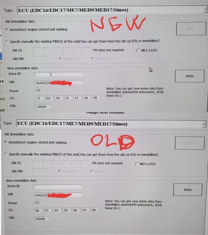

Jonny_D Опубликовано 18 октября, 2019 Поделиться Опубликовано 18 октября, 2019 (изменено) Приветствую! Audi Q7 4.2, в эбу MED9.1.1 4L0 910 560 D попала вода, сгнил. Купили БУ, VVDI 2 на снятых блоках на столе, вычитал данные со старого и нового, а что делать дальше не знаю. Тупо вбить все данные от старого и записать в новый? Смущает пустая строка IMMO ID или если читать на авто - то immo ID тоже вычитает? Авто далековато, потому пока не эксперементировал, подсобрать инфу решил. Делал кто такую операцию vvdi 2 и достаточно ли переноса этих данных? Изменено 18 октября, 2019 пользователем Jonny_D Ссылка на комментарий Поделиться на другие сайты Поделиться

dr.rimz Опубликовано 23 октября, 2019 Поделиться Опубликовано 23 октября, 2019 (изменено) 7 часов назад, Jonny_D сказал: Ни кто не делал? Если вы купили ввди, наверное брали под конкретные работы? Или просто - лижбы был? Смысл покупки если не знаете принципа работа иммо ваг? Пс . Переноса достаточно. Иммо ид это нормально Изменено 23 октября, 2019 пользователем dr.rimz Ссылка на комментарий Поделиться на другие сайты Поделиться
www23 Опубликовано 23 октября, 2019 Поделиться Опубликовано 23 октября, 2019 3 часа назад, dr.rimz сказал: Пс . Переноса достаточно. 18.10.2019 в 07:01, Jonny_D сказал: на столе, вычитал данные со старого и нового, Авто далековато не поедет Ссылка на комментарий Поделиться на другие сайты Поделиться
Slava990 Опубликовано 25 октября, 2019 Поделиться Опубликовано 25 октября, 2019 Я так скажу 50 на 50. не помню в каких машинах нужен 7 байт которого у вас нет и по определению быть без машины не может, по сути это может проканать, а может и нет где то 6 байт хватит но вот если вам не повезло то там 7 байт и тазик тупо не запустится.....переносите и пробуйте больше ни как не узнать VIN, Pin, CS достаточно. Power class у вас вроде родной да и если б был от американки то вы всё равно ни чего б не сделали. Ссылка на комментарий Поделиться на другие сайты Поделиться
Jonny_D Опубликовано 26 октября, 2019 Поделиться Опубликовано 26 октября, 2019 Достаточно шести байт CS и пина, завелась. Ссылка на комментарий Поделиться на другие сайты Поделиться
cadetalex Опубликовано 26 октября, 2019 Поделиться Опубликовано 26 октября, 2019 В справке так-то неплохо описана вся эта система. В моторнике всегда 6 байт на этих блоках. Ссылка на комментарий Поделиться на другие сайты Поделиться
