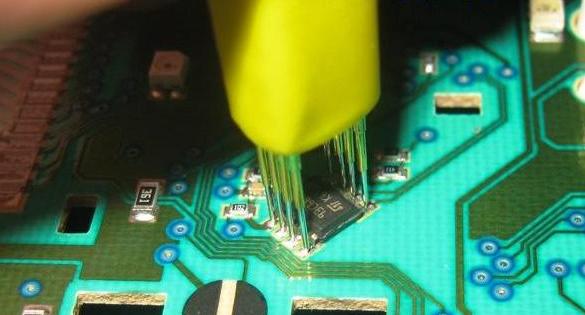

доброго вечера уважаемые форумчане, никак не могу победить панель на корейце хундай аванте память S93c66 делаю внутрисхемно через cheri 11 програматором по-5,точки на памяти 1,2,4,3. если перемыкаю кварц панель гаснет.

а что за прогер если не секрет? а что по-5 я никак не сделаю? Изменено пользователем beleer

а что тогда приобрести чтоб цена и качество соответствовали? но и опять же всетаки вернемся к теме..я вот думаю если отпоять память со стороны точек то можно будет и по-5 ее победить но чтото сомневаюсь? Изменено пользователем beleer

панель и должна гаснуть ты же перемыканием кварца останавливаешь работу процессора. лучше не экспериментировать дамп запорешь !

дамп не должен запороться т.к кварц перемыкаешь.

Задача решается полностью выпаивать чип и adapatadores utlizando XPROG-м, это случилось со мной также, и это было решение
