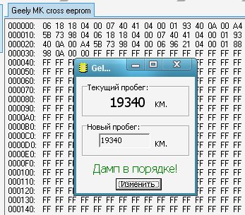

kekc86 Опубликовано 22 февраля, 2015 Поделиться Опубликовано 22 февраля, 2015 Всем привет! Сфьюзами разобрался,новый дамп приборка принимает,не могу разобраться как там пробег записан.Юзаю виндовый калькулятор,но в дампе выложенном desufa никак не могуразобраться,там еще вроде контрольная сумма есть..Кто сможет помочь? Слишком много дублирующихся данных,есть 2 дампа,и еепром у них абсолютно разные Ссылка на комментарий Поделиться на другие сайты Поделиться
kekc86 Опубликовано 22 февраля, 2015 Поделиться Опубликовано 22 февраля, 2015 Кто знает алгоритм?Пните в нужном направлении-две идентичные строки и обрубок этот в конце,скорее всего калибровки и контролька Ссылка на комментарий Поделиться на другие сайты Поделиться
Odotech Опубликовано 22 февраля, 2015 Поделиться Опубликовано 22 февраля, 2015 Покажи свой дамп Ссылка на комментарий Поделиться на другие сайты Поделиться
harius Опубликовано 22 февраля, 2015 Поделиться Опубликовано 22 февраля, 2015 дамп, который он залил в новый камень в посте №26 выложен, что на него смотреть...19340 в дампе... Ссылка на комментарий Поделиться на другие сайты Поделиться
vladimir_vl Опубликовано 22 февраля, 2015 Поделиться Опубликовано 22 февраля, 2015 да там вроде все в открытом виде Ссылка на комментарий Поделиться на другие сайты Поделиться
Dredd59 Опубликовано 22 февраля, 2015 Поделиться Опубликовано 22 февраля, 2015 Все в явном виде плюс контролька которая считается виндовым калькулятором. Ссылка на комментарий Поделиться на другие сайты Поделиться
kekc86 Опубликовано 22 февраля, 2015 Поделиться Опубликовано 22 февраля, 2015 дамп, который он залил в новый камень в посте №26 выложен, что на него смотреть...19340 в дампе... Что за кальк такой? Ссылка на комментарий Поделиться на другие сайты Поделиться

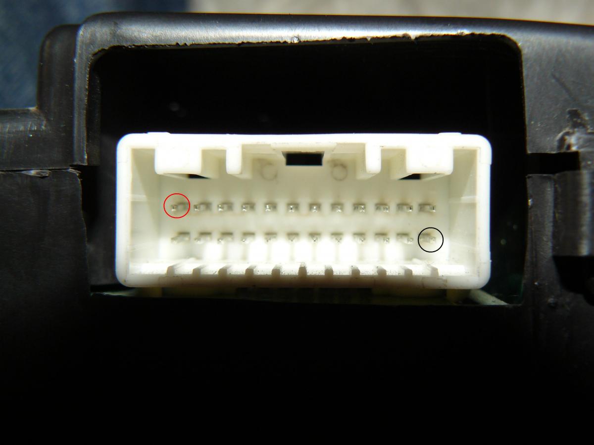

kekc86 Опубликовано 22 февраля, 2015 Поделиться Опубликовано 22 февраля, 2015 Ктонибудь подключал на столе ее? Куда там датчик скорости идет и питание? Ссылка на комментарий Поделиться на другие сайты Поделиться
desufa Опубликовано 22 февраля, 2015 Поделиться Опубликовано 22 февраля, 2015 питание вызванивается тестером. остальное мне было без нужды) Ссылка на комментарий Поделиться на другие сайты Поделиться
KRAVCHUK Опубликовано 26 февраля, 2015 Поделиться Опубликовано 26 февраля, 2015 уменя вопрос по контролке надо к суме добавить 30 я правильнопонял дальше не дописываю ато забаните Ссылка на комментарий Поделиться на другие сайты Поделиться
