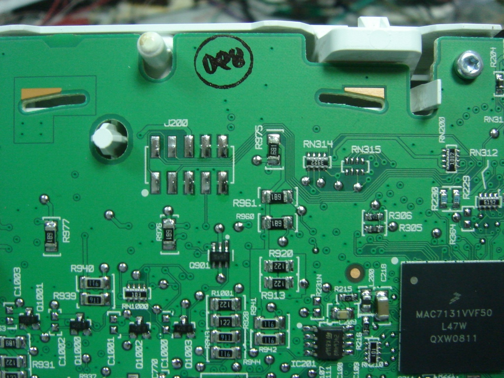

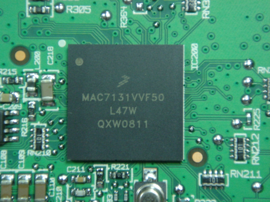

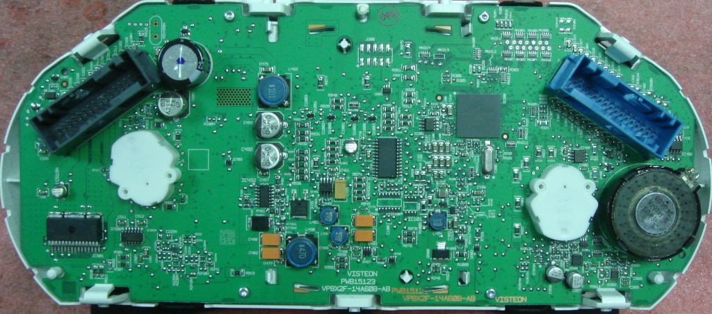

powernil Опубликовано 5 сентября, 2012 Поделиться Опубликовано 5 сентября, 2012 Jaguar xf 2009 при флешировании приборки VCMом связь оборвалась на половине теперь щиток не выходит на связь и не включается 1 интересует распиновка JTAG 2 интересует содержимое MAC7131 Заранее благодарен Ссылка на комментарий Поделиться на другие сайты Поделиться

denis00073 Опубликовано 17 января, 2018 Поделиться Опубликовано 17 января, 2018 Там конфигурация вся вроде в епроме Ссылка на комментарий Поделиться на другие сайты Поделиться
Airtitan Опубликовано 17 января, 2018 Поделиться Опубликовано 17 января, 2018 делал на днях, еепром... Ссылка на комментарий Поделиться на другие сайты Поделиться
DemonIZH Опубликовано 13 марта, 2020 Поделиться Опубликовано 13 марта, 2020 Подскажите модель епрома на данной приборке Ссылка на комментарий Поделиться на другие сайты Поделиться
ansta Опубликовано 13 марта, 2020 Поделиться Опубликовано 13 марта, 2020 24c64. Вам необходимо заполнить профиль в соответствии с правилами форума. Ссылка на комментарий Поделиться на другие сайты Поделиться
DemonIZH Опубликовано 14 марта, 2020 Поделиться Опубликовано 14 марта, 2020 Аналогичная проблема. Слетела связь с авто в момент прошивки приборки. Теперь не включается, замена дампа епрома на заведомо рабочий не помогла. Панель не включается, на связь по шине не идёт,can h проверена и её контролёр тоже. Везде питание есть, проц нагревается 35°C, реакции 0 Ссылка на комментарий Поделиться на другие сайты Поделиться

mr.robot Опубликовано 14 марта, 2020 Поделиться Опубликовано 14 марта, 2020 Чем делал ? у меня есть дампы на эту машину пиши в ЛС, там 24с64 Ссылка на комментарий Поделиться на другие сайты Поделиться
Вася063 Опубликовано 14 марта, 2020 Поделиться Опубликовано 14 марта, 2020 47 минут назад, mr.robot сказал: Чем делал ? у меня есть дампы на эту машину пиши в ЛС, там 24с64 Твои дампы не помогут. Написано же MAC7131 надо... 1 Ссылка на комментарий Поделиться на другие сайты Поделиться

вуглускр Опубликовано 17 марта, 2020 Поделиться Опубликовано 17 марта, 2020 пробег там в еепромине, она сзади панели, стрелки сдергивать не нужно. просто несколько раз именно прошивал данные панели (SDD+mongoose) после траблов с иммо. сбоев никогда не было. Ссылка на комментарий Поделиться на другие сайты Поделиться
