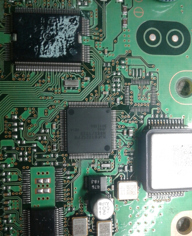

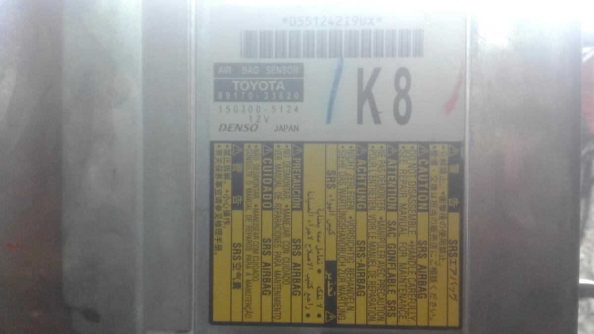

sergey chip Опубликовано 26 июля, 2017 Поделиться Опубликовано 26 июля, 2017 Всем доброго дня,подскажите может есть у кого хелп по работе с блоками srs камри 16гв,проц R5F51725FPV H8SX/1725 J64A BC11159 Скачал с форума но там R5F617у меня плата чуть другая(,по обд флешь прочитал,а теперь как в бут перевести не могу понять Ссылка на комментарий Поделиться на другие сайты Поделиться
slada Опубликовано 26 июля, 2017 Поделиться Опубликовано 26 июля, 2017 Чем читал? Обычно к таким шнуркам хелп есть. Фото платы кинь. Ссылка на комментарий Поделиться на другие сайты Поделиться

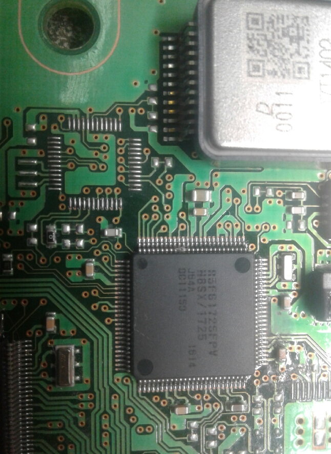

sergey chip Опубликовано 27 июля, 2017 Поделиться Опубликовано 27 июля, 2017 Читал флешером с открытым модулем по обд,считалось нормально,потом по инструкции стер флеш,хелп есть но плата у меня чуть другая в хелпе проц H8SX1721 а у меня 1725 и расположение элементов другое,подскажите пожалуйста как мне этот блок в бут режим перевести пробовал замыкать 66ногу через резисто 15ком на 5в не помогло Ссылка на комментарий Поделиться на другие сайты Поделиться

unik Опубликовано 27 июля, 2017 Поделиться Опубликовано 27 июля, 2017 Стандартная плата SRS Переносим нулевик на свободную площадку,вот и будет Boot Ссылка на комментарий Поделиться на другие сайты Поделиться
sergey chip Опубликовано 27 июля, 2017 Поделиться Опубликовано 27 июля, 2017 с напряжением все нормально? блок в защиту не уходит? reset правильно вызванили? один в один блок лежит, буду завтра делать номер своего дайте Номер завтра скину,чем делаете?ресет 66 нога по даташиту,сегодня один очень хороший человек скинул хелп именно по моему блоку но все равно не получилось((( Ссылка на комментарий Поделиться на другие сайты Поделиться
Виталий РФ Опубликовано 31 июля, 2017 Поделиться Опубликовано 31 июля, 2017 Блок сделан. Проблем не было, все стандартно. А вы номер так и не скинули. Ссылка на комментарий Поделиться на другие сайты Поделиться
sergey chip Опубликовано 4 августа, 2017 Поделиться Опубликовано 4 августа, 2017 Блок сделан. Проблем не было, все стандартно. А вы номер так и не скинули. А у меня что то не пошло((( блок читается пишется епром стер,флешь записал висит ошибка в1000 и не стирается( Ссылка на комментарий Поделиться на другие сайты Поделиться
Виталий РФ Опубликовано 4 августа, 2017 Поделиться Опубликовано 4 августа, 2017 Перепиши еще раз. Было такое и у меня. flash для сравнения скинул в личку Ссылка на комментарий Поделиться на другие сайты Поделиться
