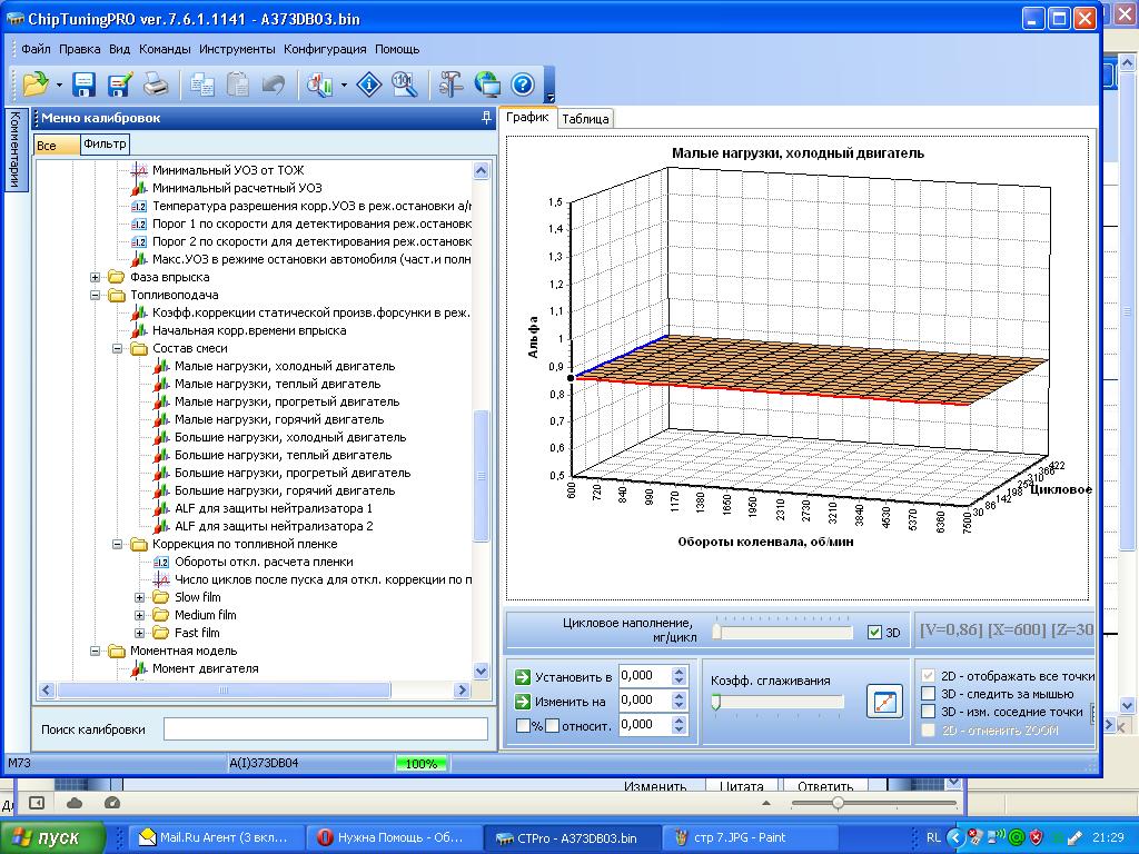

ksigor Опубликовано 5 сентября, 2012 Поделиться Опубликовано 5 сентября, 2012 Если у кого-нибудь возможность выложить скрин-шот из программы редактора, например ChipTuningPRO с окном редактирования прогрева двигателя? Машина приора.Пошивка A373DB03 сток.bin. Ссылка на комментарий Поделиться на другие сайты Поделиться
тас Опубликовано 5 сентября, 2012 Поделиться Опубликовано 5 сентября, 2012 (изменено) не придумал -что что же открыть ! Изменено 5 сентября, 2012 пользователем тас Ссылка на комментарий Поделиться на другие сайты Поделиться

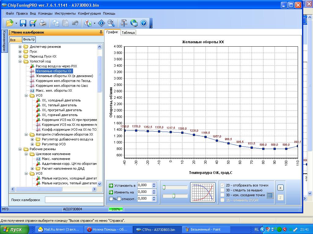

ksigor Опубликовано 5 сентября, 2012 Автор Поделиться Опубликовано 5 сентября, 2012 В 05.09.2012 в 17:42, тас сказал: не придумал -что что же открыть ! Спасибо.Но мне нужна таблица где написана температура, и как с ее повышением падают обороты.Блок М73 прошивка сток. Ссылка на комментарий Поделиться на другие сайты Поделиться
тас Опубликовано 5 сентября, 2012 Поделиться Опубликовано 5 сентября, 2012 В 05.09.2012 в 17:56, ksigor сказал: Спасибо.Но мне нужна таблица где написана температура, и как с ее повышением падают обороты.Блок М73 прошивка сток. 1 Ссылка на комментарий Поделиться на другие сайты Поделиться
ksigor Опубликовано 5 сентября, 2012 Автор Поделиться Опубликовано 5 сентября, 2012 В 05.09.2012 в 18:01, тас сказал: СПАСИБО. Ссылка на комментарий Поделиться на другие сайты Поделиться
