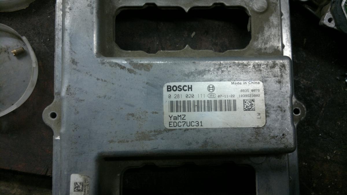

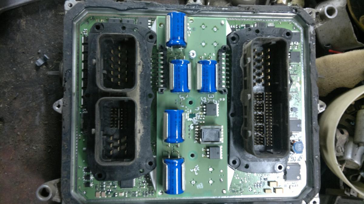

Irek73 Опубликовано 8 марта, 2013 Поделиться Опубликовано 8 марта, 2013 Всем привет, клиент-друг)) купил 2 МАЗа у обоих моторы ямз 650.10, так вот, один жрет больше на 10л (маршрут один тоннаж тот же), он уже год с ним сюсюкается, и никак не вкурит что за секрет!!?? Да, еще и мозг сменили (выбивало ошибку по ДТОЖ) после замены все ок, регулятор давления сменили (клинил) просит прошить , мозги на фото, ребята помогите)) нет опыта поним! клиент оплатит, жду еще вопрос, что тут за ДТОЖ отвечает? может что сменить ?)) Ссылка на комментарий Поделиться на другие сайты Поделиться
