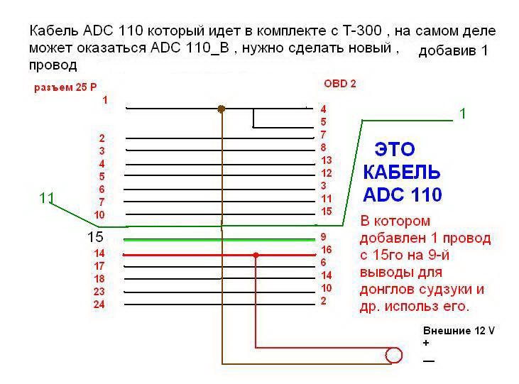

pit730 Опубликовано 1 марта, 2015 Поделиться Опубликовано 1 марта, 2015 Всем доброго времени суток. Был утерян главный кабель и OBD2 адаптер от mvp autokey. Кому не трудно посмотрите пожалуйста распиновку кабеля и адаптера, буду бесконечно благодарен (можно за небольшую плату). Отдельно новых кабелей и адаптеров не нашел. Ссылка на комментарий Поделиться на другие сайты Поделиться
YUKKA Опубликовано 1 марта, 2015 Поделиться Опубликовано 1 марта, 2015 (изменено) ну скорее всего это ADC 110 ? , только есть небольшие отличия от этогоADC110B.pdf добавить 13 мвп -9 обд, 11 мвп-1 обд. Берёшь кабель что для сидюшников раньше в машины ставили , там примерно 19 проводов , 4 из которых экранированные , can сразу в экраны , к-линию тоже , экраны все в кучу - масса высшая ! , питание самый жирный соотв , ну и т д.... Изменено 1 марта, 2015 пользователем YUKKA Ссылка на комментарий Поделиться на другие сайты Поделиться

micha_ru Опубликовано 18 апреля, 2015 Поделиться Опубликовано 18 апреля, 2015 ну скорее всего это ADC 110 ? , только есть небольшие отличия от этогоADC110B.pdf добавить 13 мвп -9 обд, 11 мвп-1 обд. Берёшь кабель что для сидюшников раньше в машины ставили , там примерно 19 проводов , 4 из которых экранированные , can сразу в экраны , к-линию тоже , экраны все в кучу - масса высшая ! , питание самый жирный соотв , ну и т д.... Привет! В комплекте к T-300 тоже идет кабель ADC 110. Только распаять его предлагается, как на рисунке (11 T-300 - 1 OBDII, 15 T-300 - 9 OBDII): В моем кабеле, который шел в комплекте, 11 T-300 - 9 OBDII. Кабель схож со своим тезкой для MVP? Если да, то где истина по распайке? Ссылка на комментарий Поделиться на другие сайты Поделиться
YUKKA Опубликовано 19 апреля, 2015 Поделиться Опубликовано 19 апреля, 2015 О , знакомая картиночка , не заморачивайся , пользуйся своим , поменяй только обд разъём , а-то этот родной ломает разъёмы в машинах , тугой слишком , а картинку эту я рисовал , так у меня распаян ДОПОЛНИТЕЛЬНЫЙ ! кабель , а работаю я тем что в комплекте был , и предполагаю что эти выводы могут никогда и не пригодиться. Ссылка на комментарий Поделиться на другие сайты Поделиться
YUKKA Опубликовано 19 апреля, 2015 Поделиться Опубликовано 19 апреля, 2015 Разбери донгл судзуковский , визуально глянь куда там что приходит\выходит , на какие выводы разъёма DB25 и сравни с кабелем , может китайцы уже доработали сами всё , я-то брал тетрис оёёй когда ещё , он уже выцвел у меня от времени, и картинку соответственно рисовал тогда-же . Ссылка на комментарий Поделиться на другие сайты Поделиться
