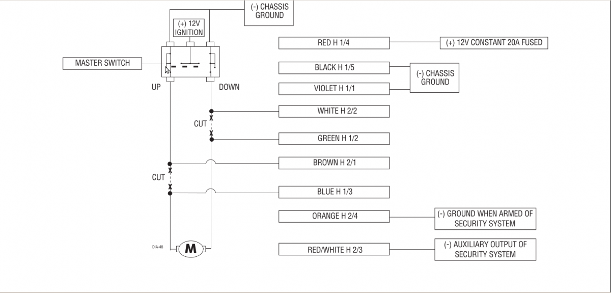

Помогите С Проводкой На Доводчик Стекол 2112
master switch - я так понимаю кнопки в центральной консоли
+/- понятно
н2/4 и н2/3 куда цеплять?
и зачем надо резать оба провода к мотору которые идут?
Снимок экрана от 2012-09-07 14:03:36.png
как я понял н2/3 цепляется к проводу доп канала на котором при постановке появляется минус(функция програмируемая),а н2/4 на любой минус который появляется после постановки на охрану,при отсутствии доп каналов.
наверное так производителем задумано.
