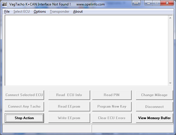

3styller Опубликовано 3 апреля, 2014 Опубликовано 3 апреля, 2014 пришел китайский шнур vag tacho 3.01 + Opel Immo, драйвер установился, шнурок в диспетчере видится как "USB Iso interface", но программа шнур не видит "usb to k-line interface not found", в чем может быть проблема???
Slavunchik Опубликовано 3 апреля, 2014 Опубликовано 3 апреля, 2014 В 03.04.2014 в 09:08, 3styller сказал: пришел китайский шнур vag tacho 3.01 + Opel Immo, драйвер установился, шнурок в диспетчере видится как "USB Iso interface", но программа шнур не видит "usb to k-line interface not found", в чем может быть проблема??? Это несоответствие серийника шнурка и серийника в программе. Можно перешить пользовательскую область в шнурке и использовать прогу из этой темы.
3styller Опубликовано 8 апреля, 2014 Опубликовано 8 апреля, 2014 В 03.04.2014 в 12:57, Slavunchik сказал: Это несоответствие серийника шнурка и серийника в программе. Можно перешить пользовательскую область в шнурке и использовать прогу из этой темы. Спасибо, попробую перешить

mflejhljw Опубликовано 27 августа, 2014 Опубликовано 27 августа, 2014 Доброго времени суток. Я новичок в этом деле заказал шнурок vag tacho 3.01 с китая, естесвенно пришел с поломанным диском. Теперь ни одна скачанная из интернета версия программы не видит шнур. Я так понимаю что можно как то прошить шнурок под программу, поделитесь опытом буду благодарен.
shekspeer Опубликовано 3 сентября, 2014 Опубликовано 3 сентября, 2014 Всем доброго времени суток. Вчера с китая доставили по почте шнурок Vag Tacho 3.01 + OpelImmo драйвера нормально установились, в диспетчере устройств отображается как USBISO Interface но к сожалению ни одна программа не видит шнур во всех программах сверху высвечивается USB to K-line Interface not found. Так же с интернета скачал очень много версий программ не одна не хочет работать с данным шнуром. И наконец нашел Ваш форум в чем очень признателен администраторам и модераторам данного форума. В данной теме вижу что многие решили проблему залив новый серийник к шнуру через программу VTacho serum-CD715B710A.exe но к сожаления не могу его скачать по не известной мне причине кто ни будь пожалуйста скиньте мне в почту а то замучился со вчерашнего дня с этим проводом)) За ранее Всем форумчанам огромное спасибо. Кстати e-main akmal_maa@mail.ru

shekspeer Опубликовано 3 сентября, 2014 Опубликовано 3 сентября, 2014 Всем огромное спасибо! Правила прочел и скачал. ЗАРАБОТАЛ мой девайсик)))
shekspeer Опубликовано 3 сентября, 2014 Опубликовано 3 сентября, 2014 Всем спасибо! прочитал правила и скачал... девайс заработал
