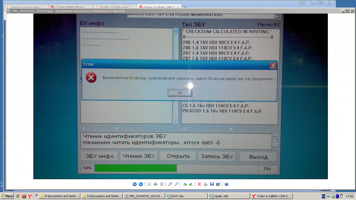

video Опубликовано 26 июля, 2014 Поделиться Опубликовано 26 июля, 2014 Здравствуйте. Прикупил Галето 1260 нижегородского производства. При считывании с мозгов Ситроена С4 гранд Пикассо 2007 1.6 HDI 109 (Bosch EDC 16+ C34) после 50% чтения выдаёт "Выключите на 10 секунд, затем включите зажигание, ждите 10 секунд перед тем как продолжить". В нижнем окошке "errore dati1 -5". На этом процесс останавливается. Мои действия - сменил номер СОМ порта с 7 на 2, изменил скорость передачи на 19600, соблюдал последовательность прибор в ноут потом в машину потом ключ на старт потом запуск программы и попытка считать ЭКУ. Пробовал перебирать блоки в других марках Пежо, Форд. Тоже самое. Ссылка на комментарий Поделиться на другие сайты Поделиться
игорь-тула Опубликовано 11 августа, 2014 Поделиться Опубликовано 11 августа, 2014 а ВЫ не Бут в проге выбрали? Если бут, то блок на стол, если в а вто то возможно надо подкинуть в колодку пин для разрешения чтения и репрога, в мануале к ней есть номера пинов для каждого блока по моему Ссылка на комментарий Поделиться на другие сайты Поделиться
