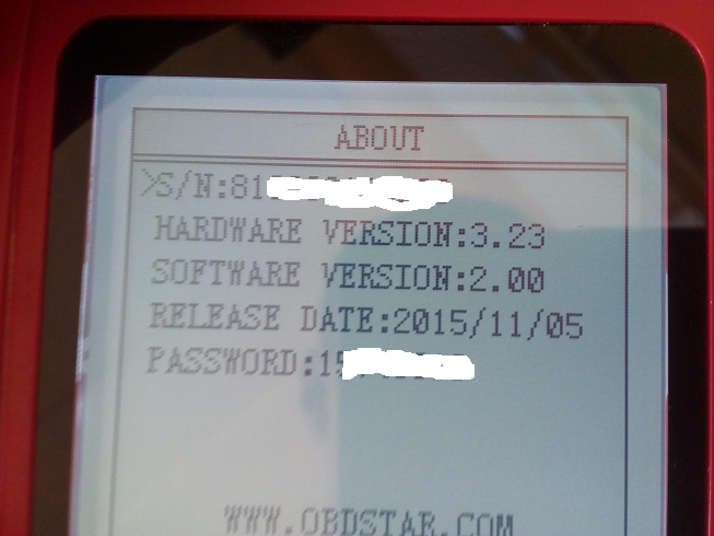

Миру-beer Опубликовано 1 августа, 2017 Поделиться Опубликовано 1 августа, 2017 Прибор я думаю запустится и с чужой флешкой, просто в авторизацию при запуске мейкеров не пройдет. Сейчас кину в личку образ моей, запиши на другую флешку и глянешь пароль для регистрации. Ссылка на комментарий Поделиться на другие сайты Поделиться
cubic007 Опубликовано 1 августа, 2017 Поделиться Опубликовано 1 августа, 2017 (изменено) там еще в другом засада, нужен пароль при регистрации а его только в приборе можно посмотреть Наверно все же не пароль, а серийник. И регистрация на сервере. У меня серийник был не только в девайсе. На вложенной бумажке тоже. Эмм... Хонда Аккорд 2005 по полной утрате ключи положил. Изменено 1 августа, 2017 пользователем cubic007 Ссылка на комментарий Поделиться на другие сайты Поделиться
Миру-beer Опубликовано 2 августа, 2017 Поделиться Опубликовано 2 августа, 2017 Ты просто видимо забыл))) Ссылка на комментарий Поделиться на другие сайты Поделиться
andruxxxa Опубликовано 2 августа, 2017 Поделиться Опубликовано 2 августа, 2017 Прибор я думаю запустится и с чужой флешкой, просто в авторизацию при запуске мейкеров не пройдет. Сейчас кину в личку образ моей, запиши на другую флешку и глянешь пароль для регистрации.Попробую с твоей флешкой завтра запустить Ссылка на комментарий Поделиться на другие сайты Поделиться
