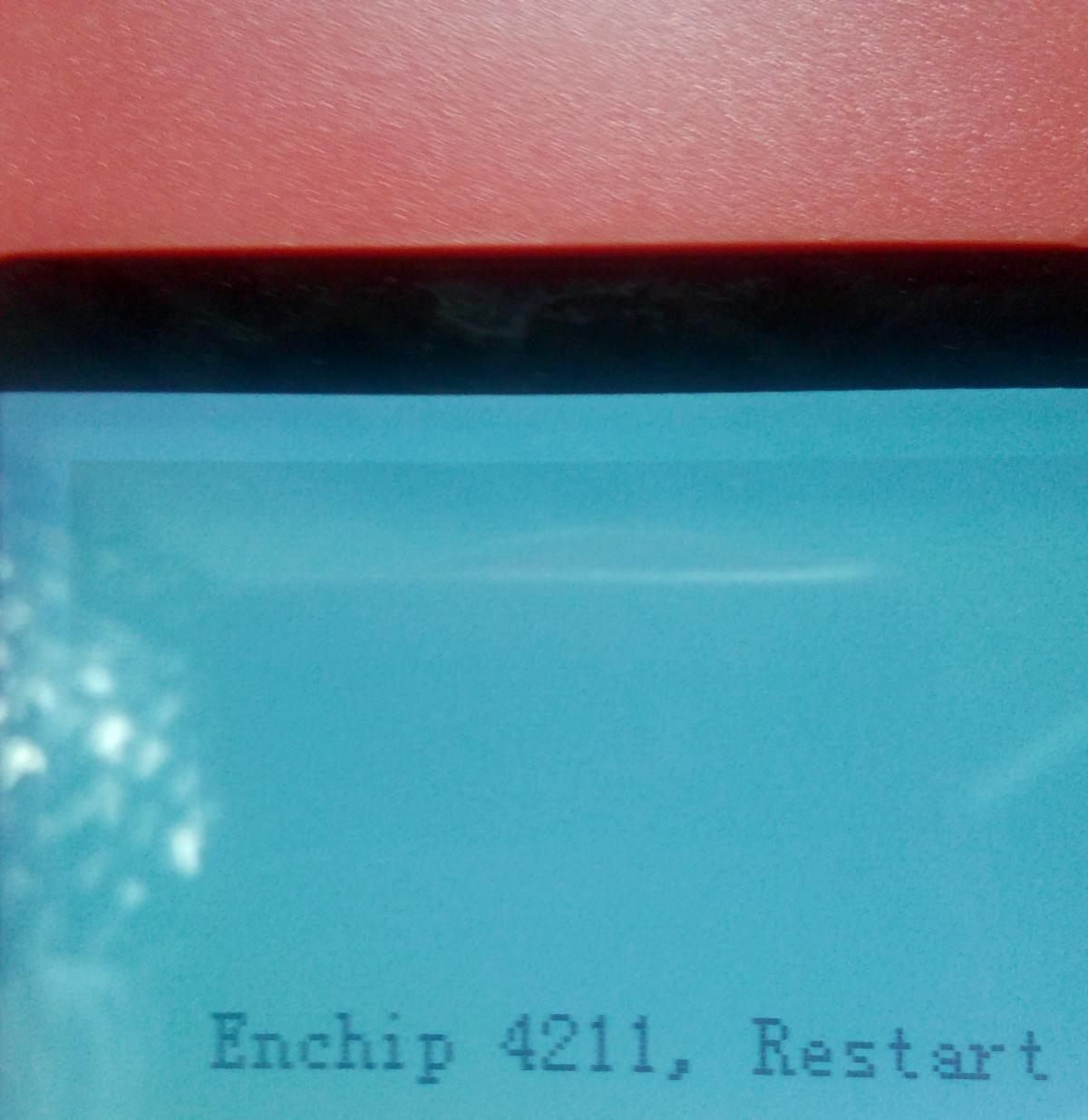

Павел-с Опубликовано 18 апреля, 2018 Поделиться Опубликовано 18 апреля, 2018 Всем привет.Случилась вот такая неприятность.После прописки чипа в авто прибор глюканул.При выборе в меню Иммобилайзер-Марка авто-версия и после этого пишет то ,что на экране.Пробовал менять флешку,то же самое. Написал китайцам - молчат. Кто в курсе как поправить. Были хреновые контакты на аккум.Хозяин стоял держал,контакты после прописки был момент прерывания подачи тока.Сразу и не заметил.Уже на работе хотел посмотреть другую марку авто и вот такая хрень. Ссылка на комментарий Поделиться на другие сайты Поделиться

alikdr Опубликовано 18 апреля, 2018 Поделиться Опубликовано 18 апреля, 2018 Всем привет.Случилась вот такая неприятность.После прописки чипа в авто прибор глюканул.При выборе в меню Иммобилайзер-Марка авто-версия и после этого пишет то ,что на экране.Пробовал менять флешку,то же самое. Написал китайцам - молчат. Кто в курсе как поправить. Были хреновые контакты на аккум.Хозяин стоял держал,контакты после прописки был момент прерывания подачи тока.Сразу и не заметил.Уже на работе хотел посмотреть другую марку авто и вот такая хрень. Пробуй форматнуть и заново закатать базу Ссылка на комментарий Поделиться на другие сайты Поделиться

Павел-с Опубликовано 18 апреля, 2018 Поделиться Опубликовано 18 апреля, 2018 Пробуй форматнуть и заново закатать базу Флешку форматнуть?Я новую купил скачал на нее последние обновы.Та же хрень. А как аппарат форматнуть.Была мысль-мож есть кнопка перезагрузки?На корпусе не видно,разбирать еще не пробовал. Ссылка на комментарий Поделиться на другие сайты Поделиться

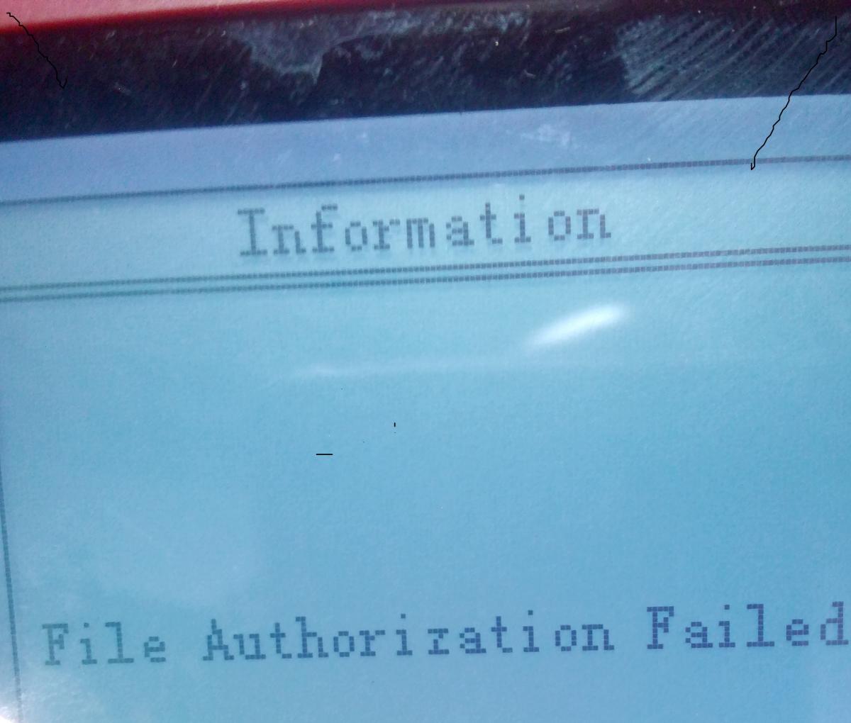

Павел-с Опубликовано 18 апреля, 2018 Поделиться Опубликовано 18 апреля, 2018 Извинюсь,но я опять про свое. Споткнулся я на Форде стареньком.Начал перебирать все марки и когда дошел до Форда(причем до определенной версии,видимо через которую писал)пошла авторизация и потом загрузка.Выдало такой экран и он не убирается,только через выключение. Китайцы молчат.Я им и через WhatsApp написал и фоток накидал.Читают и молчат проклятые. Открыл корпус,не нашел никаких кнопок резет.Че то терзают меня сомнения,наверное умер прогер. Ссылка на комментарий Поделиться на другие сайты Поделиться
alikdr Опубликовано 18 апреля, 2018 Поделиться Опубликовано 18 апреля, 2018 Так а щас к чему подключен? Когда пробуешь зайти в это меню. Может Форда такого же отыскать и на нем все повторить Возможно это чип по питанию 4211 просит перезапустить либо заменить Ссылка на комментарий Поделиться на другие сайты Поделиться

slava85 Опубликовано 21 апреля, 2018 Поделиться Опубликовано 21 апреля, 2018 Всем привет.Случилась вот такая неприятность.После прописки чипа в авто прибор глюканул.При выборе в меню Иммобилайзер-Марка авто-версия и после этого пишет то ,что на экране.Пробовал менять флешку,то же самое. Написал китайцам - молчат. Кто в курсе как поправить. Были хреновые контакты на аккум.Хозяин стоял держал,контакты после прописки был момент прерывания подачи тока.Сразу и не заметил.Уже на работе хотел посмотреть другую марку авто и вот такая хрень. Такая же хрень была неделю назад с CK100 подключил к машине дошёл до пин кода, которого у меня небыло, попытался выйти, прибор завис. Отключил от обд, пришёл в мастерскую, включил а там такаяже хрень написанно. Включал выключал раз пять тоже самое. Стукнул рукой сзади, включаю всё работает, походу реле что-ли залипло, не утверждаю, но может тоже самое у тебя Ссылка на комментарий Поделиться на другие сайты Поделиться
alikdr Опубликовано 21 апреля, 2018 Поделиться Опубликовано 21 апреля, 2018 (изменено) Просто к компу подключен. Можно ,конечно,до этой машины доехать,попробовать. Так дело не пойдет! ПК и OBD совсем суть разная- запитка основной платы с реле идет только через OBD Ищите дырку, и там все тестируйте Изменено 21 апреля, 2018 пользователем alikdr Ссылка на комментарий Поделиться на другие сайты Поделиться
