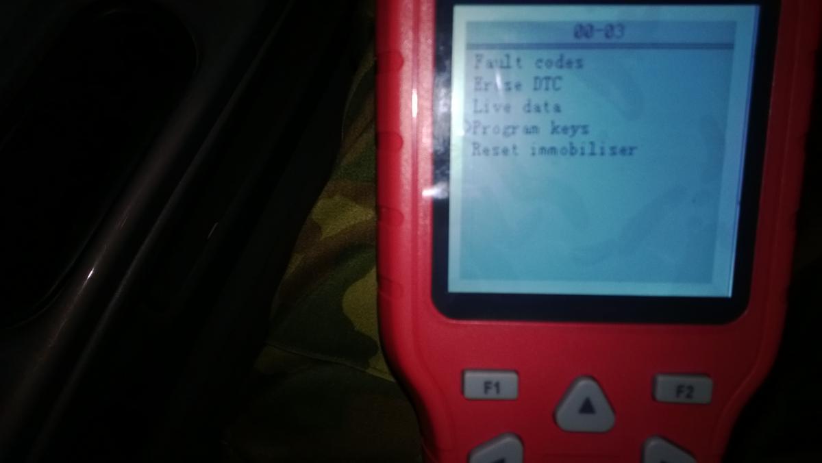

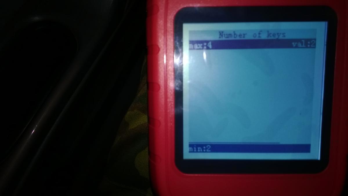

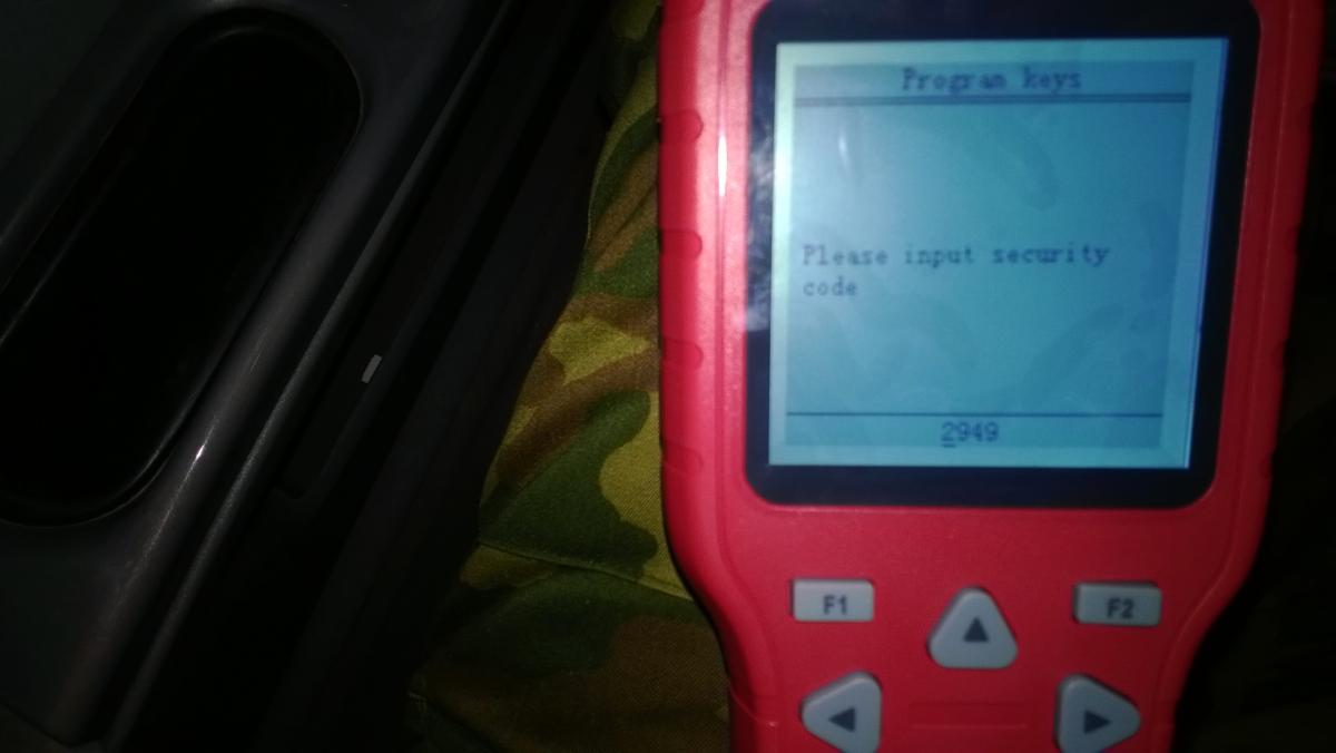

zxrv Опубликовано 21 декабря, 2013 Поделиться Опубликовано 21 декабря, 2013 Всем привет. На днях стал обладателям чудо прибора. Вчера нужно было прописать ключ на Mitsubishi Galant 2002 г.в. привезена из штатов. Соединился, выбрал USA, модель, там их несколько с CAN и Pin1, Pin2, выбираю Pin1, дальше выбираю программирование ключа (фото 1), появляется запрос на ввод пина (фото 2), в нижне части экрана есть какие то 4 цифры (2949). Что это считанный пин или просто как вариант? Где или как можно считать пин? Если нажать ввод на 2 фото, через несколько секунд, переход в окно фото 1. После этого считываю данные из ИММО (Live data), там как и было прописаны только 2 ключа. Может я что не так делаю? Ссылка на комментарий Поделиться на другие сайты Поделиться
