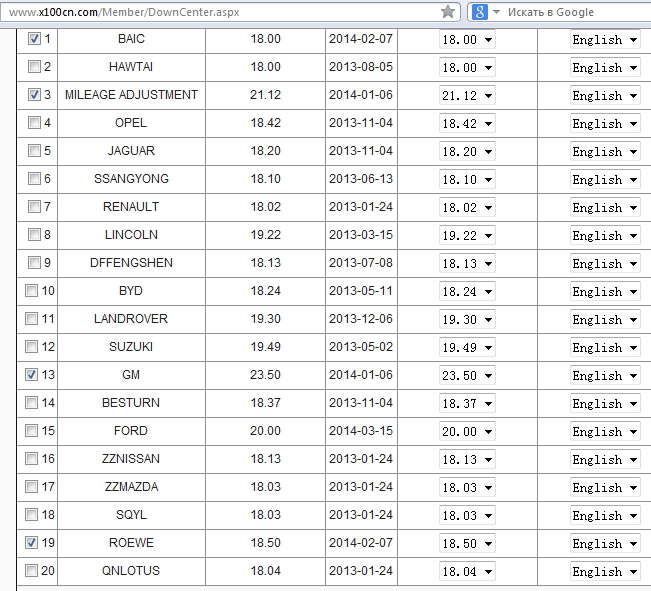

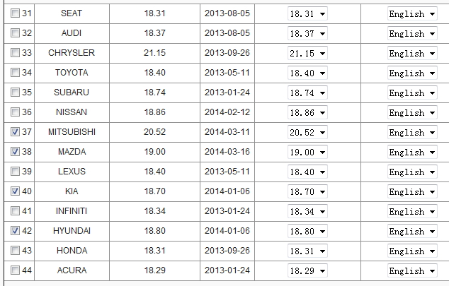

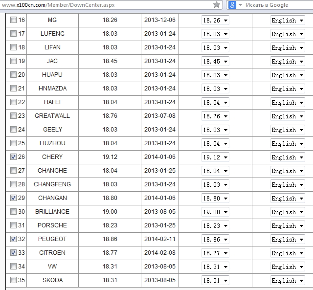

MASANY Опубликовано 18 марта, 2014 Поделиться Опубликовано 18 марта, 2014 (изменено) вот отметил , где обновили в этом году *** ++ форд пропустил Изменено 18 марта, 2014 пользователем MASANY Ссылка на комментарий Поделиться на другие сайты Поделиться
uvitali Опубликовано 18 марта, 2014 Поделиться Опубликовано 18 марта, 2014 (изменено) Обновления на форд,мазда,митсубиси. Изменено 18 марта, 2014 пользователем uvitali Ссылка на комментарий Поделиться на другие сайты Поделиться
