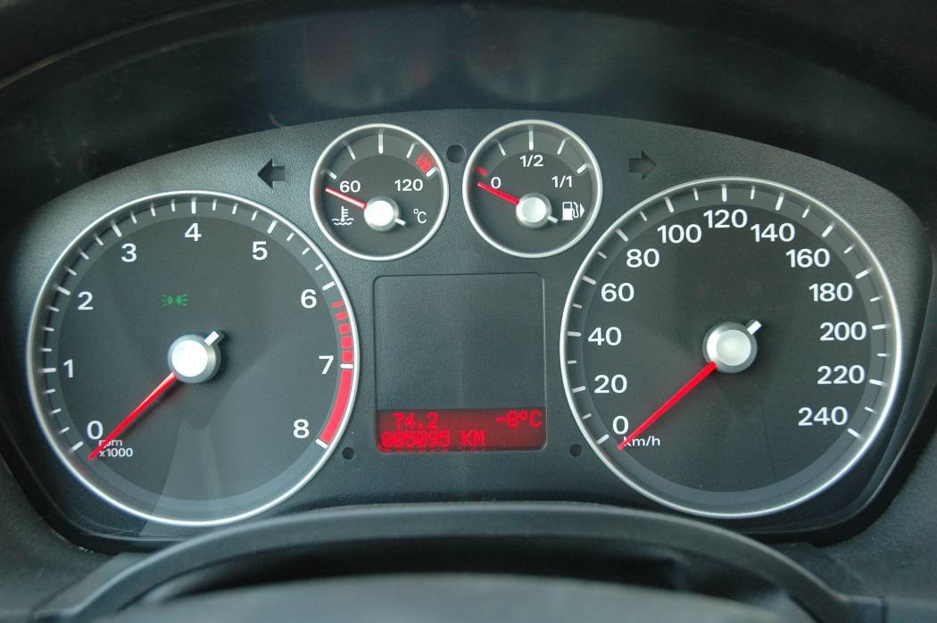

ZVUK Опубликовано 29 июля, 2014 Поделиться Опубликовано 29 июля, 2014 (изменено) Вопрос к тем кто дописывал дополнительный ключ с помощью Х100+ в Ford Focus 2, 2007 год. Машина 2007 года, кузов хэтчбек. Новый чип был ID60, переделал в ID63 как на родном ключе, всё сделал как на видео у китайцев, подождал как предложил прибор 8 минут, прибор написал что все типа прошло успешно. Но машина не видит нового прописанного якобы, чипа. Что я не так делаю? Для прописки нового чипа использовал часть родного ключа с жалом,естественно без родного чипа. Панель приборов как на скрине. Изменено 29 июля, 2014 пользователем ZVUK Ссылка на комментарий Поделиться на другие сайты Поделиться

emz Опубликовано 30 июля, 2014 Поделиться Опубликовано 30 июля, 2014 В 29.07.2014 в 19:28, ZVUK сказал: Вопрос к тем кто дописывал дополнительный ключ с помощью Х100+ в Ford Focus 2, 2007 год. Машина 2007 года, кузов хэтчбек. Новый чип был ID60, переделал в ID63 как на родном ключе, всё сделал как на видео у китайцев, подождал как предложил прибор 8 минут, прибор написал что все типа прошло успешно. Но машина не видит нового прописанного якобы, чипа. Что я не так делаю? Для прописки нового чипа использовал часть родного ключа с жалом,естественно без родного чипа. Панель приборов как на скрине. для привязки по диагнозе нужно, что бы мануфактурник у чипа был 01!!! с другим не полезет.. и если вы делали из простого 4D60, то скорее всего причина именно в этом. Ссылка на комментарий Поделиться на другие сайты Поделиться
