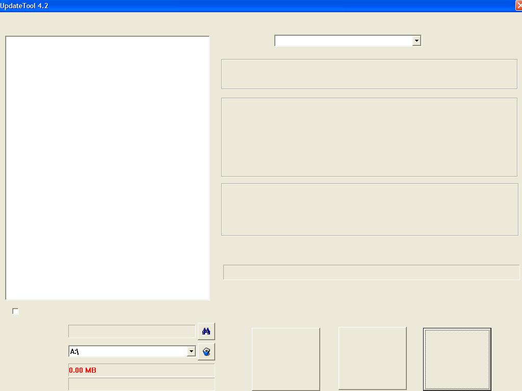

hash Опубликовано 4 сентября, 2014 Поделиться Опубликовано 4 сентября, 2014 (изменено) Пробую впервые обновиться, устанавливаю, затем запускаю UpdateTool 4.2, получаю то что на скрине. Прибор к usb подключен. Что сделал не так? winXP (sp3). Изменено 4 сентября, 2014 пользователем hash Ссылка на комментарий Поделиться на другие сайты Поделиться
belkeynn Опубликовано 4 сентября, 2014 Поделиться Опубликовано 4 сентября, 2014 (изменено) В 04.09.2014 в 11:11, hash сказал: Пробую впервые обновиться, устанавливаю, затем запускаю UpdateTool 4.2, получаю то что на скрине. Прибор к usb подключен. Что сделал не так? winXP (sp3). Там адаптер есть, из прибора микро CD туда и в комп. Под какой буквой определится покажи UpdateTool. Изменено 4 сентября, 2014 пользователем belkeynn Ссылка на комментарий Поделиться на другие сайты Поделиться
nawwizard Опубликовано 4 сентября, 2014 Поделиться Опубликовано 4 сентября, 2014 В 04.09.2014 в 11:11, hash сказал: Пробую впервые обновиться, устанавливаю, затем запускаю UpdateTool 4.2, получаю то что на скрине. Прибор к usb подключен. Что сделал не так? winXP (sp3). Скачиваете обновления, флешку суете в ридер который идет в комплекте(не забываем в комп вставить), открываете программу, указываете папку с обновлениями, она определит серийник, выбираете какие обновления установить, нажимаете на UPDATE....и все. Ссылка на комментарий Поделиться на другие сайты Поделиться

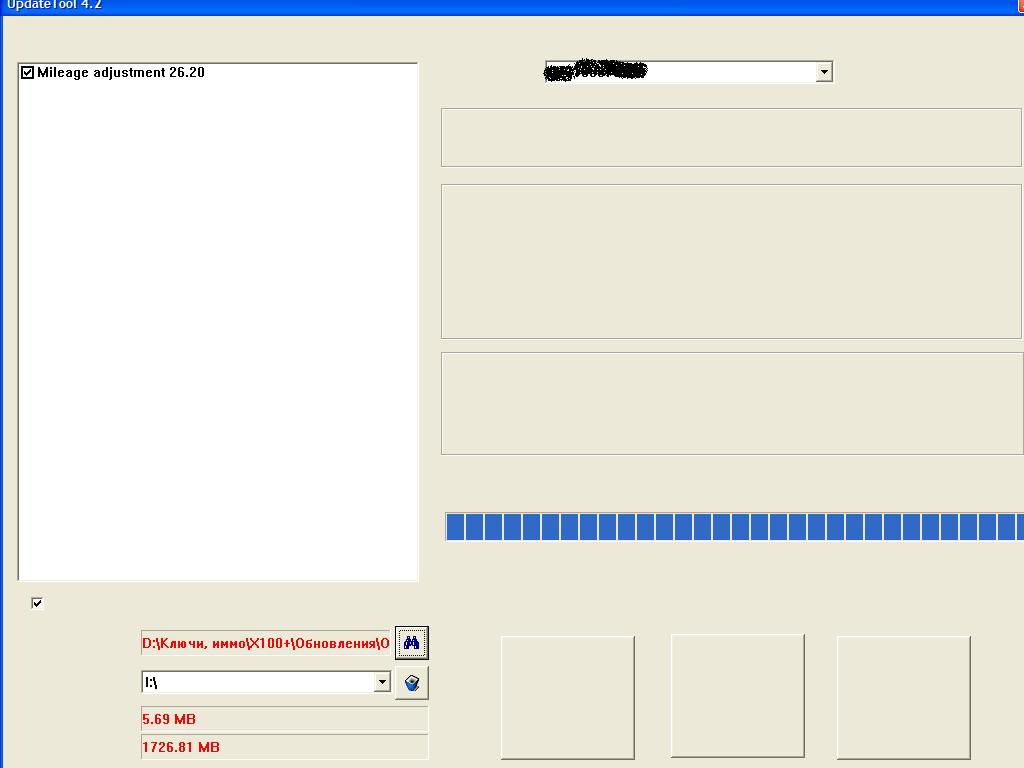

hash Опубликовано 5 сентября, 2014 Поделиться Опубликовано 5 сентября, 2014 Спасибо, не знал что обновления записываются на внешнюю флешку. В бумажной инструкции об этом ни слова, поэтому посчитал что обновляется внутренняя флеш. А её там нет. Обновление сделал, только надписи на кнопках по-прежнему отсутствовали, окно программы какое-то мертвое у меня. То что кнопка Update находится там, где находится, узнал посмотрев через лупу картинку в инструкции. Ссылка на комментарий Поделиться на другие сайты Поделиться
nawwizard Опубликовано 5 сентября, 2014 Поделиться Опубликовано 5 сентября, 2014 В 05.09.2014 в 08:36, hash сказал: Спасибо, не знал что обновления записываются на внешнюю флешку. В бумажной инструкции об этом ни слова, поэтому посчитал что обновляется внутренняя флеш. А её там нет. Обновление сделал, только надписи на кнопках по-прежнему отсутствовали, окно программы какое-то мертвое у меня. То что кнопка Update находится там, где находится, узнал посмотрев через лупу картинку в инструкции. А на другом компьютере попробовать. У меня все получилось без проблем. Ссылка на комментарий Поделиться на другие сайты Поделиться
hash Опубликовано 5 сентября, 2014 Поделиться Опубликовано 5 сентября, 2014 Можно и на ноуте попробовать, но смысла особого в этом уже не вижу, т.к. обнова в конечном итоге становится куда нужно. Ссылка на комментарий Поделиться на другие сайты Поделиться
nawwizard Опубликовано 5 сентября, 2014 Поделиться Опубликовано 5 сентября, 2014 В 05.09.2014 в 10:21, hash сказал: Можно и на ноуте попробовать, но смысла особого в этом уже не вижу, т.к. обнова в конечном итоге становится куда нужно. Дело хозяйское. Ссылка на комментарий Поделиться на другие сайты Поделиться
