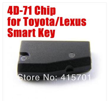

magic-OZ Опубликовано 4 августа, 2015 Поделиться Опубликовано 4 августа, 2015 Привет, кто пробывал, данный чип для прописки на автозапуск ? Ссылка на комментарий Поделиться на другие сайты Поделиться

Extreem Опубликовано 4 августа, 2015 Поделиться Опубликовано 4 августа, 2015 В 04.08.2015 в 02:37, magic-OZ сказал: Привет, кто пробывал, данный чип для прописки на автозапуск ? Этот чип только для того чтобы положить его в дамп, других вариантов записать его в кнопочное авто нет! В момент прописки авто должно видеть и высокую и низкую частоту и этот чип она не примет. В 04.08.2015 в 18:47, parlando сказал: кто прописывал им приус 2008? смарт без кей лес. 2кн. ситуация такая: У хозяина 1 ключ, с темным лого. Был у него бу второй ключ с светлым лого. при попытке привязки прописался чип, а кнопки хрен. частота идет, батарейка новая. пробовал иксом туда, он пишет зажать кнопки, зажимаю, ничего не происходит, а прибор пишет что все ок. Пробовал ручной процедурой, в конце когда достаю ключ с места, замки один раз щелкают, тоесть вошел в процедуру, но при нажатии кнопок ничего не происходит. Ключи изначально разные. С темным логотипом ключ без keyless'go для приуса со слотом, с логотипом хромированным ключ для приуса с keyless'go без слота. Радиоканал не пишется отдельно, только вместе с ключем. Странно что по низкой ключ вообще прописался. Ссылка на комментарий Поделиться на другие сайты Поделиться
