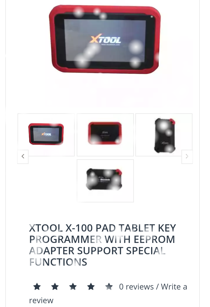

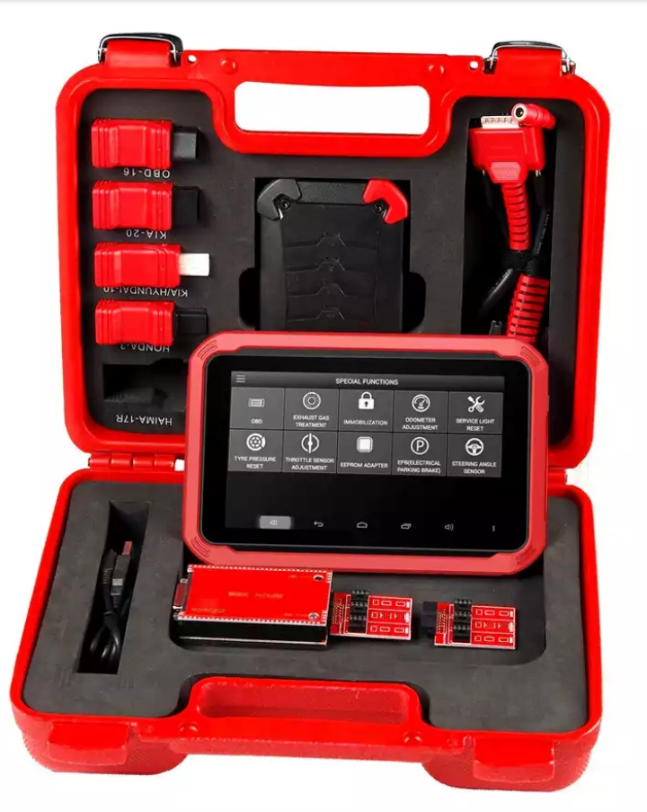

albertt Опубликовано 16 декабря, 2015 Поделиться Опубликовано 16 декабря, 2015 (изменено) Xtool во всю пытается обойти OBDstar . Вот список возможностей . * Программирование ключей * возврат масла / двигателя сбрасывается масло свет * Регулировка одометра * давления в шинах Внимание Свет Сброс (Руководство по эксплуатации) * ремня ГРМ сброс свет ( Руководство по эксплуатации) * EPB Электрические Стояночный тормоз Адаптация * TPS дроссельной заслонки Адаптация * Угол поворота калибровки Сброс * Аккумулятор * PIN-код чтения * Hexadcimal редактор (Win Hex) * OBDII Диагностика * Поддержка новейших автомобилей с CAN BUS и UDS протокол * обновление через Wi-Fi (всегда оснастить устройство с новейшим программным обеспечением) * ещё ... X-PAD 100 Основные характеристики программирования: 1. Новые ключи программирования 2. PIN-код чтения с EEPROM 3. Hexadcimal редактор (Win Hex) 2. Читает ключи из памяти иммобилайзера 3. Новый программирования иммобилайзер 4. Идентификационный номер транспортного средства программирования 5. Сброс ECM и сбросить иммобилайзер 6. Новый пульт дистанционного управления программирования 7. С полной и сильной базы данных для наиболее важного средства делает Key Покрытие Программирование автомобиля: Азия: Toyota, Lexus, для Honda, Acura, Mazda, Nissan, Infiniti, Mitsubishi, Subaru, Suzuki, Kia, Hyundai, Daewoo, Ssangyong, Proton, и т.д.Европа: Audi, VW, Skoda, Seat, Porsche для Opel, Citroen, Peugeot, Jaguar, Land Rover, Lincoln, Renault, и т.д. Америки: GM, Cadillac, Buick, Chrysler, Ford и т.д. Китае: Great Wall, Chery, Brilliance- авто, Geely, LIFAN, Hafei, Changan, LANDWIND, BYD, BYD, JAC и др нефть функции сброса Характеристика: * Инновационные одной кнопкой сброса нефти для VW, Audi, BMW, Mercedes Seat, Skoda, Volvo и т.д. * Поддержка моторное масло, свечи, колодки передние тормозные, тормозные колодки обратно, кондиционер, тормозная жидкость, охлаждающей жидкости, проверка транспортного средства, и т.д. сброса для BMW. И поддерживаемые модели BMW являются F01 / F02 / F03 / F04 / F07 / F10 / F11 / F12 / F13 / F18 / F20 / F30, и т.д. * Поддержка Mercedes Benz C-класса нового, модели E Class и Mercedes Benz Vito / VIANO / Spinter. * Поддержка процент продолжительность жизни сброс моторного масла для Buick, Cadillac и т.д. * Поддержка Porsche Cayenne, Panamera до 2012 * Поддержка сброса индикатор обслуживания для Volvo, Land Rover. Ойл Сервис Свет Сброс Покрытие: Америка: Buick, Cadillac, Chevrolet, Chrysler, Chevrolet / GMC, Ford / Mercury / Линкольн, Oldsmobile, Pontiac, Saturn, GM, Джип и многое другое ... Европейская: VW, Audi, Porsche, BMW, Mercedes-Benz, Volvo, Land Rover, Пежо, Ситроен, SAAB, сиденья Шкода и многое другое ... Азия: Toyota / Lexus, Nissan / Infiniti, Honda, Acura, Isuzu, Chery, Ford Transit, Roewe, М. и многое другое ... Пробег регулировки: VW / AUDI / SEAT / SKODA, Buick, Cadillac, Chevrolet, Chrysler , FORD, MAZDA, NISSAN, SUZUKI, KIA, HYUNDAI, JAGUAR, LAND ROVER, Porsche и многое другое ... Изменено 16 декабря, 2015 пользователем albertt Ссылка на комментарий Поделиться на другие сайты Поделиться
albertt Опубликовано 16 декабря, 2015 Поделиться Опубликовано 16 декабря, 2015 Фото получше . Ссылка на комментарий Поделиться на другие сайты Поделиться
Dialog 600 Опубликовано 16 декабря, 2015 Поделиться Опубликовано 16 декабря, 2015 Список "возможностей" конечно неплохой. Написать и обещать можно что угодно. А вот как он в деле? Загуглился я по нему, по форумам, и вроде как особо отзывов и нет. Может не там искал. Хотя на али смотрю кто-то брал за тридцать с хреном. X-100 вроде как уже объезженный и проверенный, отзывов по форумам немало. Я как бы для себя решил, думаю прошку ори. заказывать. А если потом и эта "X-pad 100" себя зарекомендует, можно будет что-то и говорить. Если есть у кого опыт работы с X-pad 100 можно создать отдельную тему. Ссылка на комментарий Поделиться на другие сайты Поделиться
