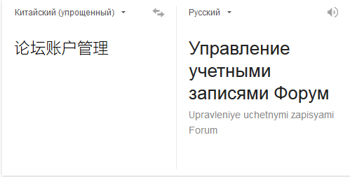

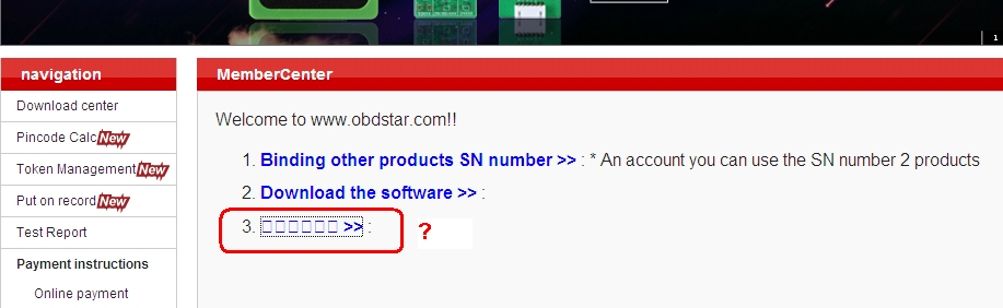

DEE Опубликовано 23 марта, 2016 Поделиться Опубликовано 23 марта, 2016 Приветствую! Позвольте 2 вопроса о X-100Pro. Первый: когда мы авторизуемся на сайте, попадаем на страницу из трех пунктов. Кто-нибудь разобрался, что в третьем пункте? См. картинку. Второй: на сайте, в плане одометров для Renault, заявлен только Koleos. А что на практике с Renault? Ссылка на комментарий Поделиться на другие сайты Поделиться

Миру-beer Опубликовано 23 марта, 2016 Поделиться Опубликовано 23 марта, 2016 (изменено) Было очень сложно, но я смог... Первый: когда мы авторизуемся на сайте, попадаем на страницу из трех пунктов. Кто-нибудь разобрался, что в третьем пункте? См. картинку. Второй: на сайте, в плане одометров для Renault, заявлен только Koleos. А что на практике с Renault? А на практике Koleos, как ни странно... Изменено 23 марта, 2016 пользователем Миру-beer Ссылка на комментарий Поделиться на другие сайты Поделиться
DEE Опубликовано 24 марта, 2016 Поделиться Опубликовано 24 марта, 2016 Благодарю за разъяснение! Ссылка на комментарий Поделиться на другие сайты Поделиться
