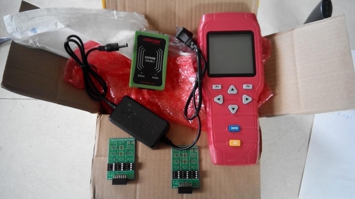

kkovalchuk_63 Опубликовано 18 июня, 2016 Поделиться Опубликовано 18 июня, 2016 версии какие? может только по ключам? они разбили софт. спроси одо входят в комплект-а то больно дёшево получается. Значится так. 31 мая отправил снимок экрана прибора. Запросил такую комплектацию «Configuration(C+D+E):Immobiliser + Odometer adjustment + OBD + EEPROM Chip read and Immobiliser initialization.» 2 июня ответили: Hi my dear friend, Good day! glad to hear from you. if you want to change x100+ to x100 pro, you need to pay USD150 and the shipping cost is USD50. If you need the eeprom adapter, the price is USD60 . So the total price is USD260, I am now quite pleased to send you the payment datails of our company for your reference.it is below: Western union For Western Union(Or MoneyOrder): First/Given Name: Jinshuang Last /Family Name: Li City:Beijing Country:China Postal Code: 100071 Add: Dongdajie Road,Fengtai District Beijing100071, PRC. Tel:+86-10-83833230 Mobile: 086-18618261875 when you finish transfer,pls fill those info as follow the Sender Receipt.then send me by E-mail.i can get money in China.thanks. receiver first name : Jinshuang last name: Li sender first name : last name: total payment: MTCN Number : your address: street: town: city: country: Tel. : Postcode: We will deliver the goods after receiving your payment! 5 июня отправил 260USD онлайн. 6 июня пришла смс, что деньги выдали получателю. 9 июня прошу, Уважаемого, дать трек? 15 июня повторяю просьбу о треке. Прихожу домой, в ящике извещение. Прислали вот это: Зарегил, обновил. Сейчас в личном кабинете Х100+ и Х100PRO. А трека так и не дождался. Ссылка на комментарий Поделиться на другие сайты Поделиться
pluskvem1 Опубликовано 19 июня, 2016 Поделиться Опубликовано 19 июня, 2016 Что-то изменили в ее пром адаптере? В коробку поместили.))) Сколько времени на бесплатный апдейт дали? И с кем общался с обд стар? Ссылка на комментарий Поделиться на другие сайты Поделиться

kkovalchuk_63 Опубликовано 20 июня, 2016 Поделиться Опубликовано 20 июня, 2016 Ответила София "sophia lee sale@obdstar.com". Коробки давно такие на алиэкспресе, у некоторых продавцов. Про обновления не спрашивал. На сайте вообще то 3 года озвучено. Ссылка на комментарий Поделиться на другие сайты Поделиться
