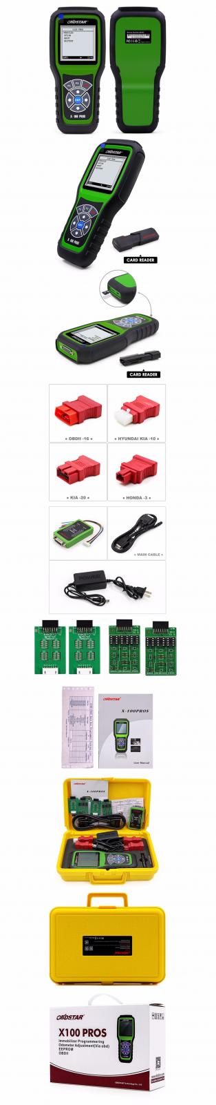

s_h_e_f Опубликовано 8 ноября, 2016 Поделиться Опубликовано 8 ноября, 2016 (изменено) а чему он равен плюсу или про?пробовал им уже кто? Изменено 8 ноября, 2016 пользователем s_h_e_f Ссылка на комментарий Поделиться на другие сайты Поделиться
Oleg 310 Опубликовано 8 ноября, 2016 Поделиться Опубликовано 8 ноября, 2016 (изменено) отвечу на 100% разговаривал с офф представителем они сказали что отличий нет это один из дилеров заказал большими партиями продукт просто для отличия и все ! только цвет! Изменено 8 ноября, 2016 пользователем Oleg 310 Ссылка на комментарий Поделиться на другие сайты Поделиться
s_h_e_f Опубликовано 8 ноября, 2016 Поделиться Опубликовано 8 ноября, 2016 смущает что на оф сайте их нет, а на али они дешевле, мы об одном говорим?просто не хотелось бы купить плюс в надежде на про версию Ссылка на комментарий Поделиться на другие сайты Поделиться
Oleg 310 Опубликовано 8 ноября, 2016 Поделиться Опубликовано 8 ноября, 2016 именно так его может продавать только тот дилер. он заказ для себя и распространил среди али я давал кот дилера и ссылку на продаванов они сказали что это офф прибор и по гарантии .по и железу не отличается (можете купить его там) это ответ обдстаровцев! Ссылка на комментарий Поделиться на другие сайты Поделиться
aaww Опубликовано 8 ноября, 2016 Поделиться Опубликовано 8 ноября, 2016 В 08.11.2016 в 08:47, s_h_e_f сказал: смущает что на оф сайте их нет, а на али они дешевле, мы об одном говорим? просто не хотелось бы купить плюс в надежде на про версию Не сы бери. Был красный, теперь юзаю зеленый. Регистрация на офсайте, обновы также(даже прогу для обнов не удалял).В работе все пока нормально. Ссылка на комментарий Поделиться на другие сайты Поделиться
pluskvem1 Опубликовано 8 ноября, 2016 Поделиться Опубликовано 8 ноября, 2016 Сколько на али за зеленый фул просят? Ссылка на комментарий Поделиться на другие сайты Поделиться
oostin333 Опубликовано 9 ноября, 2016 Поделиться Опубликовано 9 ноября, 2016 В 08.11.2016 в 20:55, pluskvem1 сказал: Сколько на али за зеленый фул просят? Можно открыть али и посмотреть сколько просят! Ссылка на комментарий Поделиться на другие сайты Поделиться
052 Опубликовано 9 ноября, 2016 Поделиться Опубликовано 9 ноября, 2016 17 тыр Ссылка на комментарий Поделиться на другие сайты Поделиться
